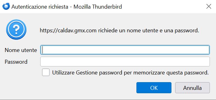

Ora tutto va bene, anzi, benissimo, ma ora ho un altro grosso problema. Ogni volta che apro Thunderbird mii esce questo pannello che allego come foto.
E' una cosa altamente annoiante. Inutile dire che sono due giorni che perdo tempo per togliere quel pannello, ho impiegato ore e ore.

3) fai molte operazioni "a caso" di cui però non metti al corrente chi ti risponde che quindi si scervella a capire cosa possa essere successo quando la causa è invece "umana". Ad esempio la finestra che hai messo nell'ultimo post dipende dal fatto che hai provato a configurare il calendario di GMX ma non hai completato il processo.

Ad esempio io mai ho assolutamente provato a cambiare qualcosa a livello dei calendari.
Non sapevo nemmeno che esistessero. Infatti quel problema ce l'ho da sempre, dalla mia prima installazione.
Il mio difetto è che a volte non rispondo dal nervosismo che questo programma mi da, e tutte le cose che mi suggerite le ho provatte tutte, ma non hanno funzionato.
