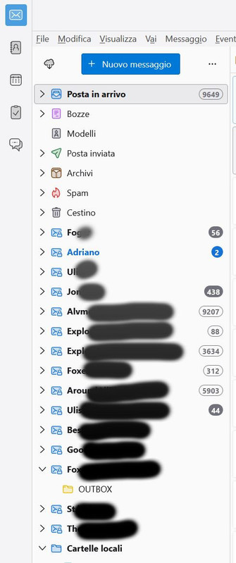

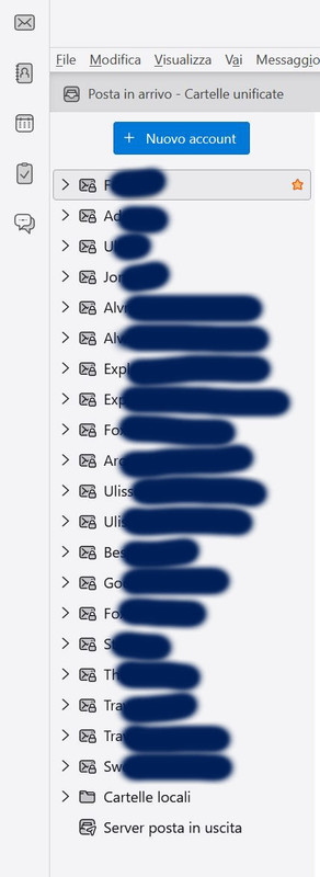

Ecco gli screenshot. In poche parole quando apro Thunderbird io vedo 14 Account, invece quando vado su Impostazioni/Impostazioni account io vedo 20 Account.
Perchè questa disparità di Account?

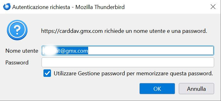

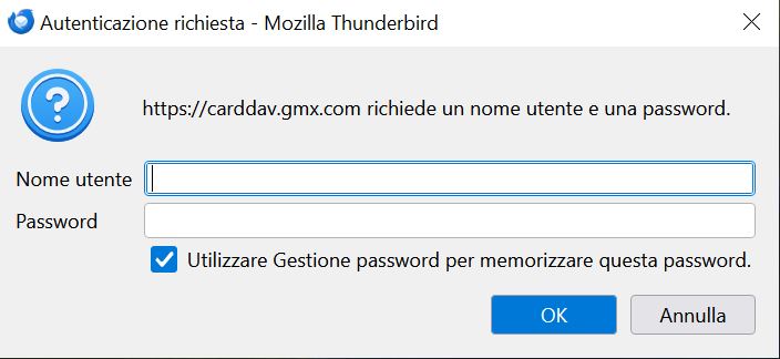

Non conosco affatto Thunderbird, ma lo sto usando solo da qualche giorno. Tutte le volte che apro Thunderbird mi si apre anche una finestrella con la scritta "Autenticazione richiesta". Non so a cosa si riferisce
Allego una foto.

Quando usi la vista Cartelle Unificate in realtà non dovresti vedere nessun account.
Se ne vedi alcuni -nel tuo caso 14 su 20- significa che per quegli account Thunderbird non è riuscito ad unificare tutte le cartelle. Si può sistemare manualmente, ma se sei all'inizio con Thunderbird ti suggerisco di lasciar stare per ora.
Se vuoi vedere invece tutti gli account devi attivare la vista Tutte
-> https://support.mozilla.org/it/kb/cambiare-visualizzazione-pannello-cartelle
che puoi tenere attiva anche contemporaneamente alla vista Cartelle Unificate anche se ci sarà un po' di affollamento nell'interfaccia
La finestra di richiesta di login a me sembra quella del calendario di GMX.
Se lo usi ti basta inserire le password dell'account GMX. Altrimenti lo devi eliminare dalla lista dei calendari

Ho tolte tutte le sottoscrizioni al calentario. Non so perchè, ma ancora mi esce quel pannello ogni tanto. Ora mi esce con una mia email.
Poi ogni tanto mi esce anche un altro pannello che mi dice che gmail non una IMAP come io ho scelto. Ma gli account gmail sembrano funzionare. Quando ricompare il pannello proverò a postare una foto.

Innanzi tutto sono riuscito a risolvere il problema della comparsa dì quel pannello. Thunderbird mi aveva configurato automaticamente un account gmx con IMAP ed era sbagliato. Quando l'ho cancellato e creato di nuovo lo'accout, ho scelto POP3 e di colpo mi ha scaricato oltre 100 messaggi.

Se scelgo Cartelle unificate, sulla six di Tunderbird vedo una parte degli Account.
Ho 20 Account e sotto "Posta in arrivo"ne vedo 16.
Se scelgo tutte le cartelle, vedo 2 blocchi sopra quelle 16 che ho appena desritto e sotto "Tutte le Cartelle" ne vedo 20.
Perchè questo? Io vorrei usare Cartelle unificate ma non posso farlo perchè mi mancano gli Account.
