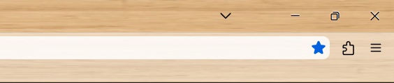

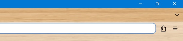

Io ho il problema (quando lancio FF ) della scomparsa della barra del titolo e dei pulsanti x iconizzare/chiudere il programma quando
ho questa opzione
Menu > Altri strumenti > Personalizza barra degli strumenti
 [X] Barra del titolo SPUNTATA. Con il flag in questo opzione chiedo che FF si apra con la
BARRA DEL TITOLO visibile.
Se de-seleziono la casella togliendo il flag il risultato e' quello di aprire FF SENZA BARRA del titolo.
Questo e' il risultato:
Firefox si apre SENZA barra del titolo e in alto a dx compaiono i bottoni per
iconizzare/chiudere il programma. E' una soluzione al problema ma modifica
la visualizzazione del programma.

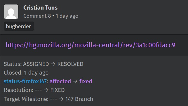

Nella discussione su BUGZILLA
https://bugzilla.mozilla.org/show_bug.cgi?id=1996961
alla fine compare un post di Yves Bellefeuille che comunica la correzione del problema nella release
Nighly 147.0a1 (2025-11-28) (64-bit)
https://postimg.cc/gXcmSD7p
Lui ha Windows 10 Professional 22H2 build 19045.6575 desktop.
Yves Bellefeuille dice di avere visualizzato un altro post ora chiuso
( I saw the note about Bug 2002986 and decided to try Nightly)
relativo al bug 2002986 al link
https://bugzilla.mozilla.org/show_bug.cgi?id=2002986
e di avere scaricato la release 147 nightly dove il problema risultatava CORRETTO
Non resta che aspettare.

« Risposta #17 il: 30 Novembre 2025 18:06:32 »
Ciao miki64.
Sembra che il problema si presentasse solo ad alcuni che volevano aprire FF con la barra del titolo visibile
con questo layout:
Buona serata.
Fulvio

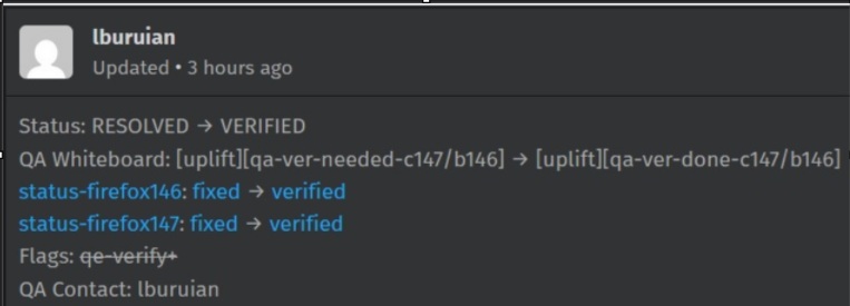

« Risposta #18 il: 02 Dicembre 2025 15:33:42 »
Un saluto a tutti.
In BUGZILLA sembra che il problema sia stato corretto.
Nel bug 200296 al link
alla fine delle pagine compare un post di
   lburuian
che afferma la correzione del bug sia  in FF 146 che 147.
Buona serata.
Fulvio
