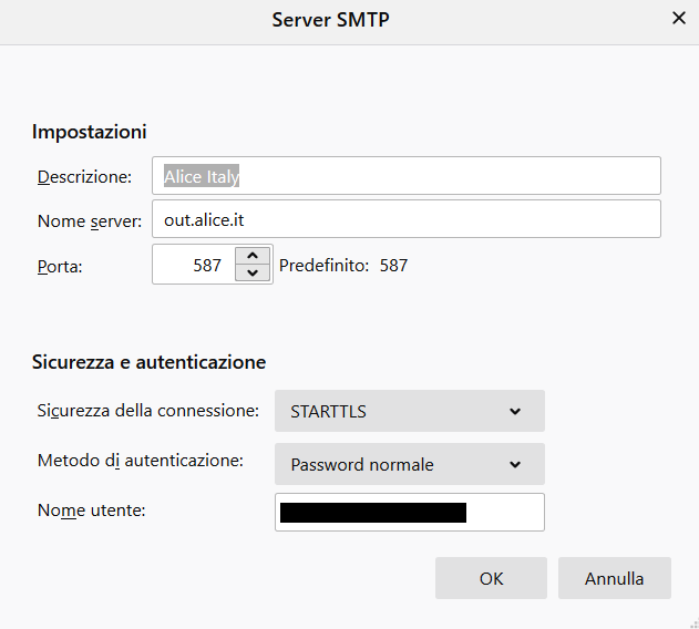

Da me è impostato così:
come indicato anche sul sito TIM
già provato anche con la configurazione della pw come indichi e stessa situazione
Prova a vedere nella community di TIM
In uno dei post consigliano anche di contattarli via facebook:
Provare a contattare TIM su facebook per una verifica dell'account:
https://www.facebook.com/TimOfficialPage/?locale=it_IT
Comunque, i parametri della cattura che ho messo prima sono quelli ufficiali, non dovrebbero funzionarne altri
Le mail che ancora ti funzionano con parametri diversi potrebbero\dovrebbero smettere di funzionare
