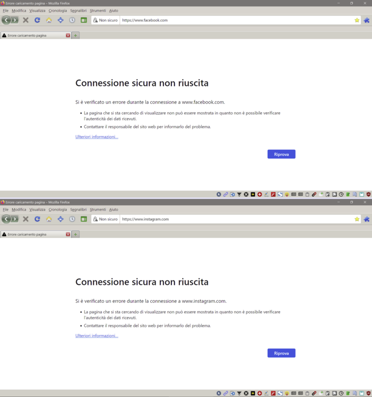

quando apro normalmente le pagine web (usando anche  l'estensione rapid tab opener che in un click fa aprire simultaneamente i siti scelti inseriti nella sua opzione), a volte mi dice: errore caricamento pagina - connessione sicura non riuscita, questa cosa non mi era mai successa prima delle ultime due versioni del browser, anche perchè i siti che apro spesso sono: facebook youtube telegram whatsapp instagram e quindi sono tutti sicuri, mi chiedo se il motivo è che si carica troppo velocemente?

scusate, pensavo di aver risolto cancellando i cookie, e invece si ripresenta, mi è successo pure con facebook

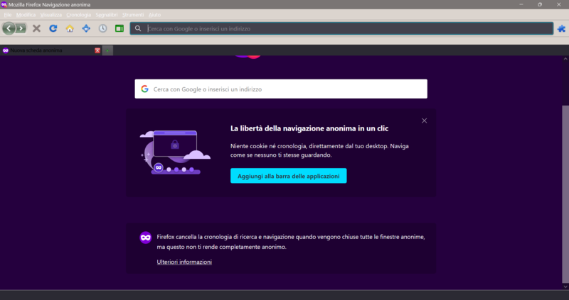

ho anche provato ad aprire la finestra anonima e non ha segnalato nessun errore

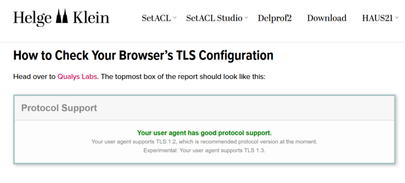

mi supporta la versione 1.3 https://helgeklein.com/blog/disable-tls-1-0-and-1-1-in-firefox-now/
