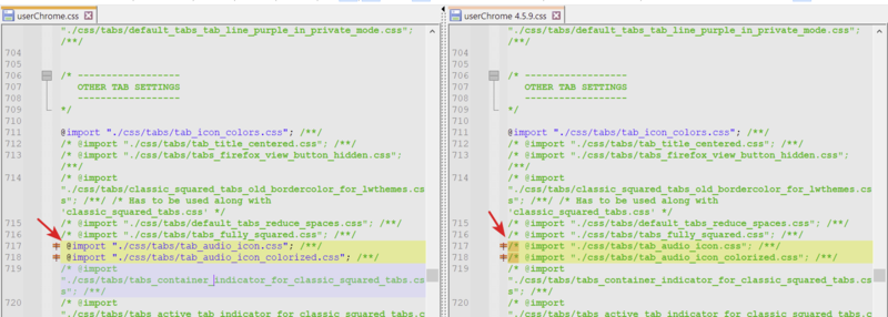

quando dal loro sito scarico l'ultima versione di userchrome  e cioè custom_css_for_fx_v4.5.9.zip, una volta estratto userchrome.css apro il notepad per compararlo con l'attuale versione  e così mi facilita a segnare quelle cose che devo abilitare/disabilitare inserendo/rimuovendo /*, c'è un modo per applicarlo tutto in un click anzichè farlo una riga alla volta? voi che metodo e programma usate? prima di compararli devo sempre rinominare inserendo il numero della versione che altrimenti hanno gli stessi nomi e mi farebbe confusione.
https://github.com/Aris-t2/CustomCSSforFx/releases/tag/4.5.9
come vedete qui, una volta selezionato quei due parametri a sinistra, vorrei inserire o eliminare automaticamente il simbolo /* senza farlo manualmente, ho provato con sostituisci e incolla speciale (incolla contenuto binario) ma non fanno effetto

Proprio con Notepad++ c'è l'opzione per mettere o togliere il commento, cioè /* e */, ad ogni linea selezionata o blocco
Prova, selezioni un tot di righe con all'inizio e alla fine /* e */, poi tasto destro e "Commenta\rimuovi commento per singola riga", oppure menu Modifica\Commenta/Rimuovi commenti con le varie opzioni e tasti di scelta rapida

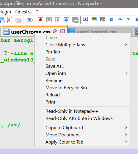

ciao bobo779256, ho installato il notepad versione portable da qui https://notepad-plus-plus.org/downloads/v8.9.3/, l'interfaccia è tutto in italiano, ma ho il menù contestuale in inglese solo se faccio tasto destro sulla scheda, come posso metterlo in italiano?
