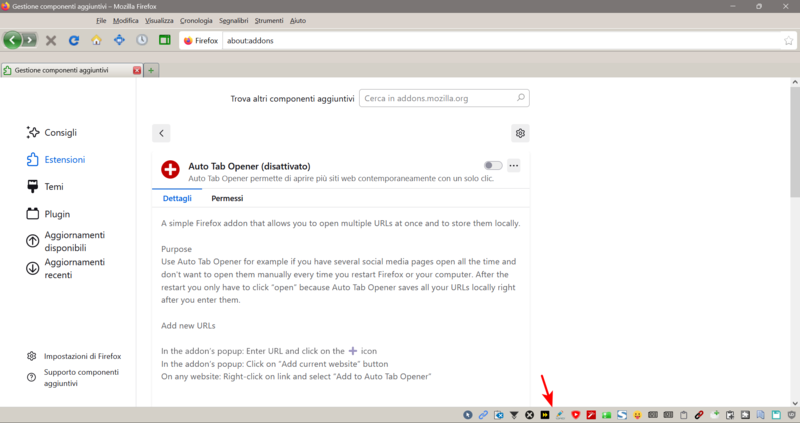

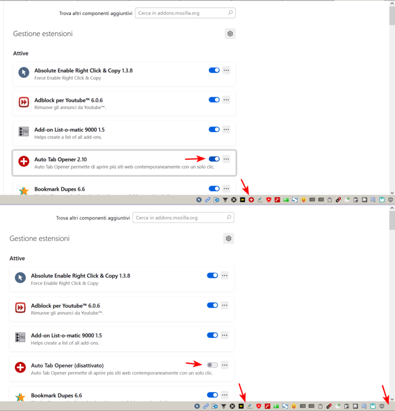

nella prima immagine disattivo ad esempio auto tab opener, e nella seconda immagine l'icona scompare e quella di fianco a sinistra va ad occupare il suo posto, ma tutto il gruppetto va a sinistra e in fondo nell'angolo a destra si vede lo spazio

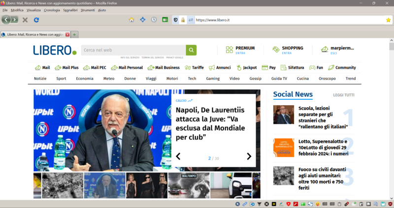

ho trovato da un forum il codice per rimanere stabile il gruppo di icone, ma mi sposta la barra menù, se metto 0 il menù ritorna normale tutto a sinistra ma le icone si spostano sempre verso sinistra, anche inserendo tutto il resto del codice che si trova in questo sito la barra menù resta in quella posizione quasi al centro e quindi non c'è verso per spostarlo.

con il codice toolbaritem { flex: 1; inserito in myuserchrome.css, disattivando autotab opener, le icone restano a destra

sono riuscito un pò a sistemare la barra menù inserendo i codici quelli in nero, manca da ridurre lo spazio tra l'icona di ricarica e la home
