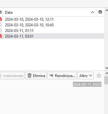

buongiorno @filigrana, ti ringrazio per la segnalazione ma purtroppo non è risolutiva per il mio utilizzo. La visualizzazione nell'elenco mail è corretta rispetto alla data ed ora, ma sia nell'anteprima della mail, sia nella mail aperta in una nuova finestra, non compare la data ma esclusivamente l'ora di ricezione  :sbat:. Dovendo inserire lo stamp della mail nella pratica di riferimento, come consigliatomi, utilizzo il sistema di stampa .pdf e con un programma interno l'estrazione del file in jpg ed inserimento nella pratica. E' un passaggio in più ma al momento è l'unica soluzione. Ancora grazie per l'interessamento e ti auguro una buona giornata.

vero, cambia solo il formato della lista messaggi, mentre l' anteprima e l' apertura in nuova finestra restano tal quali...
è sempre il discorso dell' UCAS che facevo prima...dai la possibilità di cambiare il formato data/ora delle mail, ma solo in un pannello, mentre negli altri resta quello di default...che senso ha?
boooooooooooohhhhhhhhhh ci sarebbe da aprire l' ennesimo bug...

Ci sarebbe un piccolo escamotage per far apparire così
inserendo la voce intl.date_time.pattern_override.time_short con valore stringa yyyy-MM-dd, hh:mm
ma da il guaio come si vede nei messaggi dei giorni precedenti
In pratica reimposta la visuale del time aggiungendo la data
L'avevo provato tempo fa e non mi era piaciuto, magari si può affinare in qualche modo

Sarà opinione esclusivamente mia, ma ritengo si tratti proprio di un controsenso. Perchè inserire correttamente in lista ed in forma incompleta nella mail? Non riesco a trovarci una logica.
