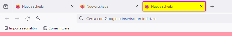

Col codice preso qua appare così
Da trovare il giusto mix di colore e bordo, io ho messo yellow invece di #111

Scusatemi, ma il codice corretto è questo?
/* Colore della scheda attiva in giallo */
.tab-background[selected] {
background-color: #111 !important;
background-image: none !important;
border: 2px solid #CD23B9;
Perché a me non funziona su FF 115 ESR...  :(

Sul mio Firefox ESR funziona magnificamente questo codice, che in più mostra la scheda attiva in grassetto.
background-color: #FFFF00 !important;
/* Testo della scheda attiva in grassetto */
.tabbrowser-tab[selected="true"] {
  font-weight: bold !important; }
/* Il valore della preferenza toolkit.legacyUserProfileCustomizations.stylesheets in about:config deve essere impostato su true */
Se però si utilizza un tema non di default, il trucco non funziona.

Comunque il codice non funzionava perché stavo utilizzando un profilo di Firefox (quello di test) che ha un suo tema (e per distinguerne l'uso dal mio profilo principale, infatti, il mio profilo Test è esteticamente diverso da quello principale).    ;)
