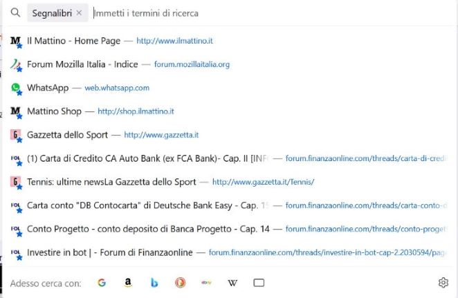

Provo allora a chiedere anche un'altra cosa (già chiesto una volta su queste pagine):
Nel menu Segnalibri (anche nel menu laterale) c'è un tasto "Cerca nei segnalibri", cliccando il quale vengono visualizzati, sotto la barra degli indirizzi, i 10 segnalibri più recenti cercati e/o memorizzati.
Esiste il modo, magari cambiando qualche impostazione, per non visualizzarli più?
Preciso per chiarezza: non voglio eliminare alcun segnalibro ma solo che non vengano visualizzati in "Cerca nei segnalibri".
Allego sotto una schermata dell'elenco in questione (che si apre sotto la barra degli indirizzi).
« Ultima modifica: 02 Febbraio 2024 16:22:34 da miki64 »
  • Post: 9389
Re:Cronologia schede chiuse, aumentare numero di pagine chiuse.
« Risposta #7 il: 02 Febbraio 2024 12:42:20 »
Nelle opzioni, pannello privacy e sicurezza, prova a deselezionare la voce segnalibri da:
Barra degli indirizzi
Nella barra degli indirizzi visualizza suggerimenti da:
Offline ferrantedp
  • Post: 16
« Risposta #8 il: 02 Febbraio 2024 16:14:32 »
Si, già fatto, ho tutte le voci non spuntate, ma non cambia  :|

  • Post: 9389
« Risposta #9 il: 02 Febbraio 2024 21:56:07 »
Qualche estensione, qualche impostazione incastrata?
Dalla pagina about:support prova le due opzioni sulla destra.
Prima prova con un reset della cache di avvio
Cancella cache di avvio...
Poi:
Modalità risoluzione problemi...

  • Post: 9389
« Risposta #11 il: 03 Febbraio 2024 13:27:25 »
Altra prova, testare le varie impostazioni "suggest".
Qui segnalo le principali:
browser.search.suggest.enabled
(dovrebbe attivare/disattivare tutti i suggerimenti, in teoria)
browser.urlbar.suggest.searches
browser.urlbar.suggest.history
browser.urlbar.suggest.bookmark
Per tutte le altre preferenze relative alla barra degli indirizzi, non solo suggerimenti, rimando a questa pagina:
https://firefox-source-docs.mozilla.org/browser/urlbar/preferences.html
Quelle "Hidden" sono presenti solo in about:config
Offline ferrantedp
  • Post: 16
« Risposta #12 il: 04 Febbraio 2024 16:46:17 »
Grazie sempre, Iceberg, ma...  sono sempre lì.
Proverò anche con le voci indicate nella pagina che mi hai segnalato, ma sono tantissime, ci metterò una giornata.

  • Post: 9389
« Risposta #14 il: 04 Febbraio 2024 21:35:26 »
@ferrantedp
C'è anche questa preferenza, che non è riportata in quella pagina:
browser.urlbar.groupLabels.enabled
Vedi anche qui:
https://www.ghacks.net/2021/09/09/how-to-disable-firefox-suggest/
