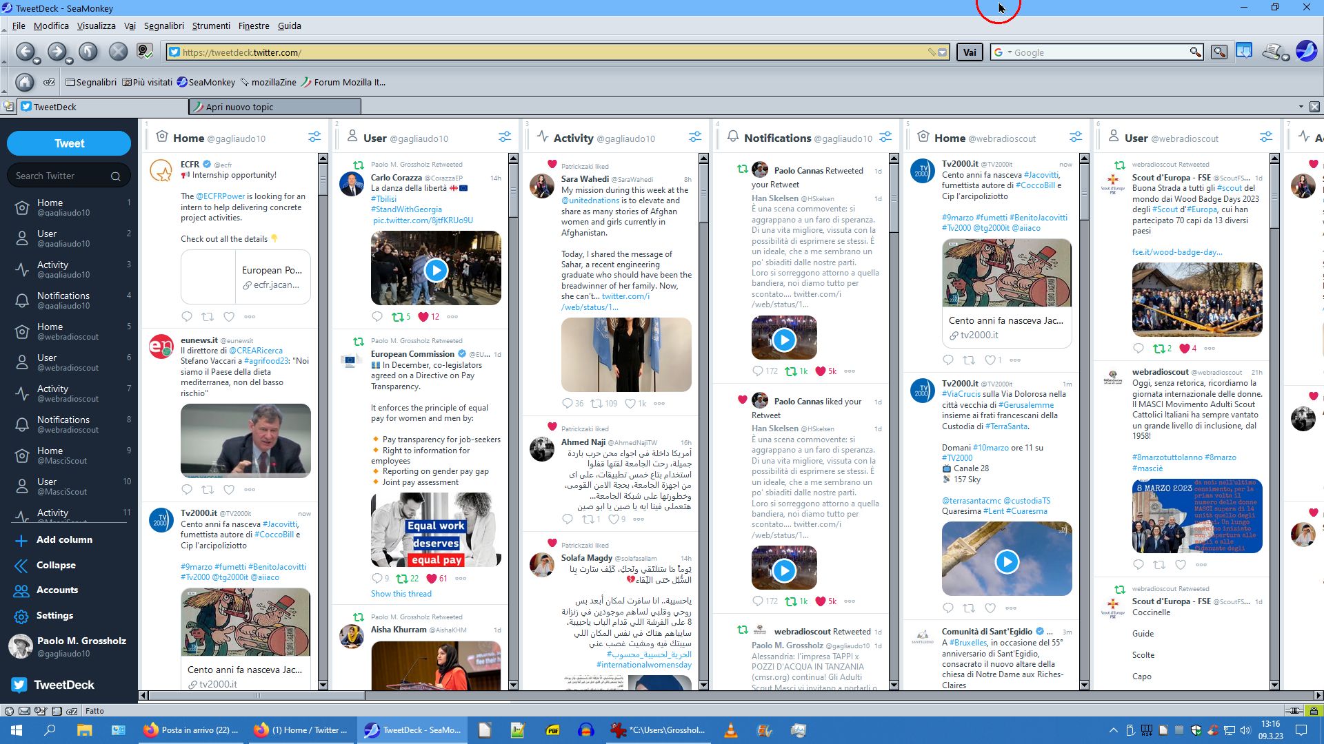

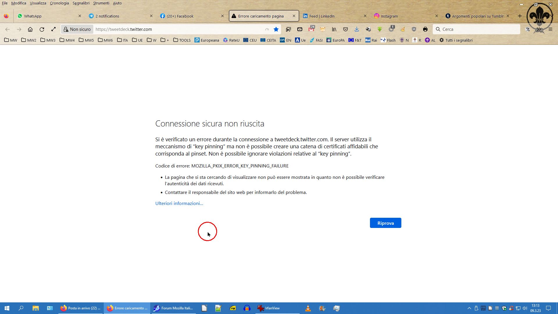

Cari amici fino a ieri accedevo normalmente a tweetdeck da Firefox.
Da stamattina no.
La cosa strana è che a pari condizioni  di navigazione (rete aziendale con autenticazione del proxy) con Firefox non si riesce più (vedi qui lo screenshot https://pbs.twimg.com/media/FqxwVoMXwAM0LQg?format=jpg&name=large) mentre su SeaMonkey funziona (https://pbs.twimg.com/media/FqxwVoQWcAEZaYc?format=jpg&name=large)
C'è un motivo secondo voi? Grazie, Paolo  :sbat:

C'è un problema con il certificato del sito.
Lo stanno segnalando diversi utenti, ma può essere risolto solo da Twitter
(La differenza con Seamonkey potrebbe dipendere da un diverso livello di tolleranza rispetto a questi problemi)

Io risolvo con nightly da about:config
security.cert_pinning.enforcement_level
portando il valore da 1 a 0
altri propongono di metterlo a 2.
Questo dovrebbe essere il significato ma al momento sono troppo cotto per dare un significato a tutto ciò e se sia sicuro fare questa variazione... :shock:
    0. Pinning disabled
    1. Allow User MITM (pinning not enforced if the trust anchor is a user inserted CA, default)- This option should be used when intercepting SSL traffic (the intercept/root CA certificate must still be installed in    the user's browser)
    2. Strict. Pinning is always enforced.
    3. Enforce test mode.
