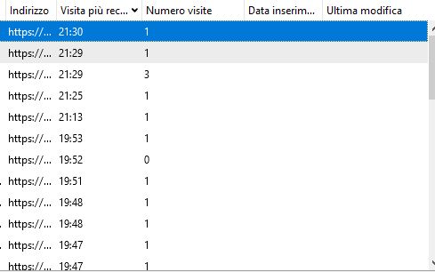

Ho notato, come si vede dall'immagine più sotto, che le colonne "Data inserimento" e "Ultima modifica" della cronologia non funzionano, sono vuote. Questa cosa è molto grave, perché l'unico riferimento temporale si ha con la colonna "visita più recente"; ora, se ci si dimentica di segnarsi la data e si apre il sito, questo ovviamente va a finire in cima alla colonna, perché si è appena visitato nuovamente il sito, e non si sarà più in grado di capire quando è stata la prima visita di quel sito.
Anche a voi quelle due colonne sono vuote?

Anche nel mio caso quelle due colonne sono vuote.
Credo che quelle due colonne siano utilizzate solo per i segnalibri. Suppongo che abbiano utilizzato la stessa tipologia di pagina per due utilizzi differenti.
Se fai caso puoi modifcare il campo nome e url dei segnalibri ma non nel caso della cronologia. Non potendolo modificare non c'è una data di ultima modifica.
Mia ipotesi; qualcuno ne sa di più?

Sì quelle due colonne sono utilizzate solo per i segnalibri, però reputo la cosa abbastanza carente...

Support for "Date first visited" for history items was removed from Firefox.
https://support.mozilla.org/en-US/questions/937585
https://support.mozilla.org/bm/questions/1068662
La data della prima visita era ripristinabile (lo è ancora?).
Ultima modifica è un campo che nella cronologia non è mai stato presente.
Se sono dati che non vengono mostrati (o che non ci sono) sarebbe stato opportuno non visualizzare le relative colonne. Probabile che si sia preferito avere colonne vuote al posto di colonne che appaiono e scompaiono a seconda che si visualizzino segnalibri o cronologia.

Aggiorno solo ora questo thread perché temo fa non ebbi più modo di effettuare delle prove, fatte invece poco fa.
I link che hai postato sono interessanti, da quel che ho capito da una rapida lettura alcuni utenti avevano risolto attraverso questo software. Tuttavia l'ho appena provato e nel mio caso purtroppo quel campo continua ad essere vuoto (nel software le voci della data del primo accesso sono tutte "N/A")
Citazione da: Iceberg
Appunto, non capisco il senso di una voce di colonna che non può essere popolata, ma la cosa grave a mio avviso è che è una mancanza non di poco conto, infatti la data di primo accesso è forse la voce più importante in una ricerca attraverso la cronologia di navigazione.
