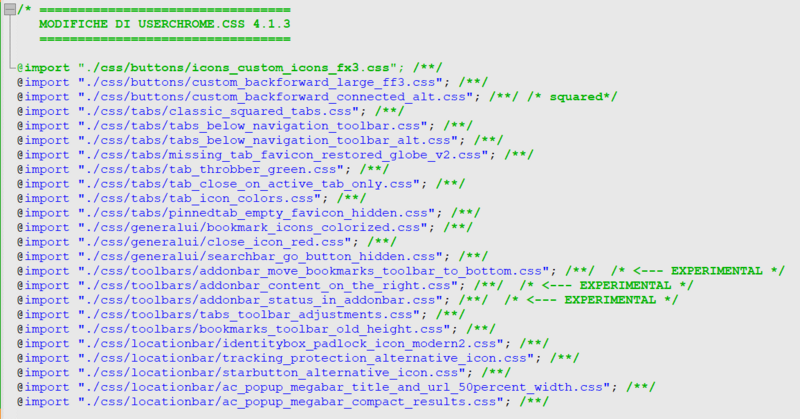

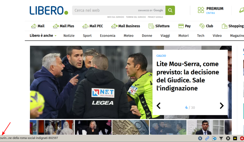

sia su firefox portable 108 e 109, il motivo dell'url è che nell'userchrome.css 4.1.3 (che funzionava fino alla versione 107), dalla 108 non riconosce il codice e quindi è invisibile, rendeva l'url separato dalle icone e si posizionava a sinistra come è sempre stato perchè era messaggio di stato e lo si vedeva anche su personalizza barra degli strumenti, invece con userchrome.css 4.2.8, lo appare, ma attaccato alle icone ed è posizionato al centro
USERCHROME 4.1.3 (addonbar_status_in_addonbar.css)
:root {
  --status-width: 400px;
.browserContainer :is(statuspanel,#statuspanel) {
  -moz-box-ordinal-group: 3 !important;
  position: fixed !important;
  display:block !important;
  bottom: 2px !important;
  z-index: 1001 !important
.browserContainer :is(statuspanel,#statuspanel):-moz-locale-dir(ltr) {
  left: 0px;
.browserContainer :is(statuspanel,#statuspanel):-moz-locale-dir(rtl) {
  right: 0px;
.browserContainer :is(statuspanel,#statuspanel) :is(#statuspanel-label,.statuspanel-label) {
  appearance: none !important;
  background: none !important;
  border: 0 !important;
  box-shadow: none !important;
  pointer-events: none !important;
  min-width: var(--status-width) !important;
  max-width: var(--status-width) !important;
  color: black !important;
.browserContainer :is(statuspanel,#statuspanel):-moz-lwtheme-brighttext :is(#statuspanel-label,.statuspanel-label) {
  color: white !important;
/* add space for status text on add-on bar */
#main-window:not([chromehidden*="toolbar"]) #navigator-toolbox > #PersonalToolbar:not(#toolbar-menubar):not(#TabsToolbar):not(#nav-bar) {
  padding-left: var(--status-width) !important;
#main-window:not([chromehidden*="toolbar"]) #navigator-toolbox > #PersonalToolbar:not(#toolbar-menubar):not(#TabsToolbar):not(#nav-bar):-moz-locale-dir(rtl) {
  padding-right: var(--status-width) !important;
#statuspanel[mirror] {
  inset-inline-start: unset !important;
  inset-inline-end: unset !important;
#statuspanel[mirror] > #statuspanel-inner > #statuspanel-label:-moz-locale-dir(ltr) {
  margin-left: 0px !important;
#statuspanel[mirror] > #statuspanel-inner > #statuspanel-label:-moz-locale-dir(rtl) {
  margin-right: 0px !important;
USERCHROME 4.2.8 (addonbar_status_in_addonbar.css)
:root {
#main-window:not([chromehidden*="toolbar"]) #navigator-toolbox #PersonalToolbar::before {
  appearance: none;
  display: flex;
  content: "";
  min-width: var(--status-width);
  background-image: -moz-element(#statuspanel-label);
  background-repeat: no-repeat;
#statuspanel-label {
  background-color: unset !important;
  padding-top: 4px !important;
#statuspanel {
  opacity: 0 !important;

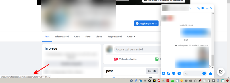

se rimuovo il secondo codice dell'userchrome.css 4.2.8, l'url appare così
come vedi, nella seconda immagine, l'url era sempre a sinistra fino alla 107, prima di proton usavo Status-4-Evar 2017.08.20.15 che lo metteva all'interno della barra.

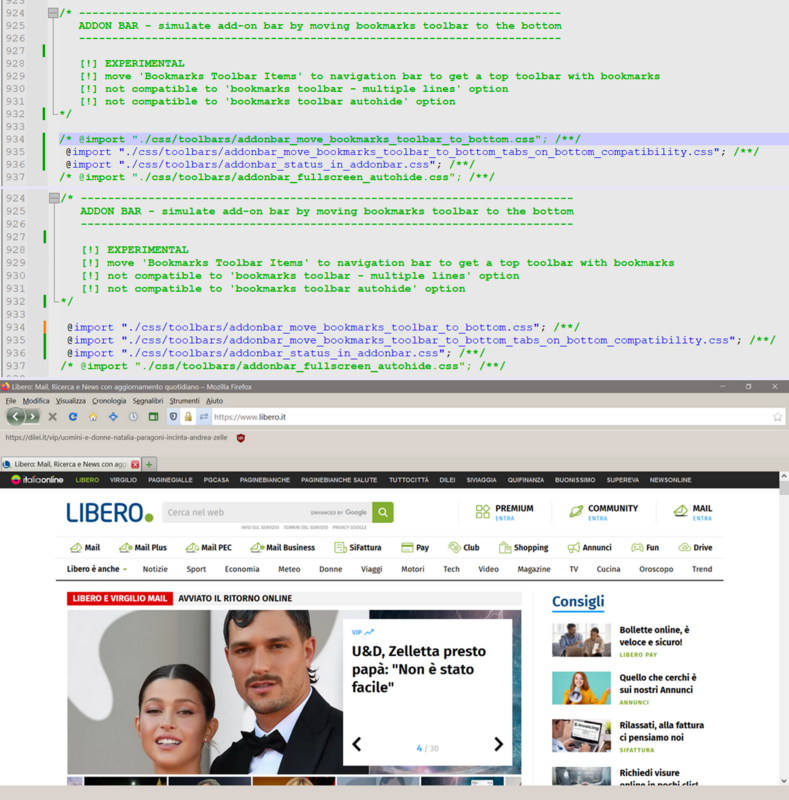

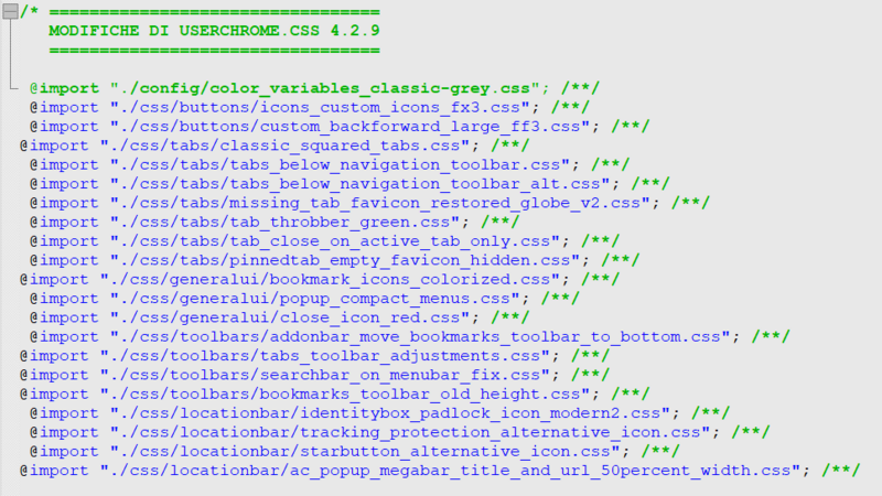

non avevo pubblicato userchrome.css perchè non centrava tutto lo spazio di caratteri dato che c'è un limite e la lista è lunga, comunque vi ho condiviso i files compreso myuserchrome.css anche della versione 4.1.3. usercontent.css non l'ho mai utilizzato e non so cosa va inserito lì. spero che dropbox va bene per condividere file.
https://www.dropbox.com/scl/fo/j5wg1ahcbhd4s15r1v59v/h?dl=0&rlkey=ujoggqgmkwozwaod7rrjrtruj
ho fatto questa prova con userchrome.css versione 4.2.9 (ho scaricato  custom_css_for_fx_v4.2.9v3.zip), come vedi in queste due operazioni, l'url e l'icona estensione vanno sempre a braccetto sia a destra che sinistra.
praticamente, se attivo  @import "./css/toolbars/addonbar_move_bookmarks_toolbar_to_bottom.css"; /**/
e @import "./css/toolbars/addonbar_move_bookmarks_toolbar_to_bottom_tabs_on_bottom_compatibility.css"; /**/, la barra viene spostata in alto
qui invece se attivo solo @import "./css/toolbars/addonbar_move_bookmarks_toolbar_to_bottom.css"; /**/, la barra viene posizionata in basso.
« Ultima modifica: 27 Gennaio 2023 10:30:51 da Schwanz »
Re:firefox 109 problema parte inferiore della pagina
« Risposta #34 il: 28 Gennaio 2023 14:11:59 »

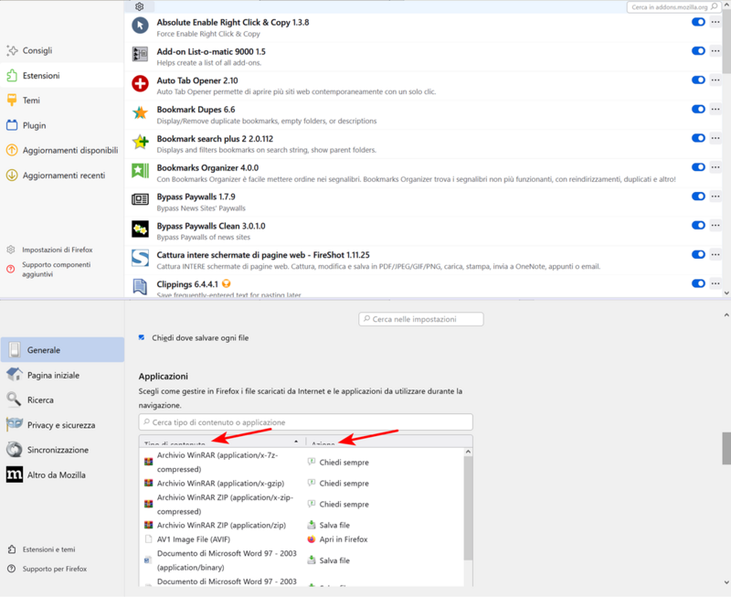

ho anche risolto la pagina di about:addons e about:preferences che si erano allungate, non me ne ero accorto che erano attivate questi due parametri che stavano su usercontent.css.
/* CORREZIONE PAGINA ALLUNGATA DI IMPOSTAZIONI /*
/* @import "./css/aboutaddons/addons_manager_alternative_appearance.css"; /**/
/* CORREZIONE PAGINA ALLUNGATA DI IMPOSTAZIONI - ESTENSIONI E TEMI /*
ho visto che ci sono questi parametri che permettono di colorare lo sfondo di tali pagine, ho inserito il codice del colore con un grigio chiaro f7f7f7, su impostazioni non è allungato, ma i caratteri sono un po' piccoli come vedete anche nelle parti indicate, mentre su estensioni e temi la pagina è allungata
/* @import "./css/aboutaddons/addons_manager_alternative_appearance_aero.css"; /**/ /* <-- AERO colors */
/* @import "./css/aboutpreferences/preferences_alternative_appearance_aero.css"; /**/ /* <-- AERO colors */
/* @import "./css/aboutpreferences/preferences_alternative_appearance_v2.css"; /**/
/* ADDONS_MANAGER_ALTERNATIVE_APPEARANCE_AERO.CSS */
@import "./addons_manager_alternative_appearance.css";
@-moz-document url-prefix(about:addons),
   url-prefix(chrome://mozapps/content/extensions/aboutaddons.html),
   url-prefix(chrome://mozapps/content/extensions/aboutaddons.xhtml) {
   #addons-page {
     background: linear-gradient(to bottom right, #edf6ff,#dbeaf9,#edf6ff,#dbeaf9) !important;
   :root{
     --in-content-page-background: #edf6ff !important;
   body > div#full {
     background: #f7f7f7 !important;
   .sticky-container {
/* PREFERENCES_ALTERNATIVE_APPEARANCE.CSS /*
@import "./preferences_alternative_appearance.css";
@-moz-document url(about:preferences),url-prefix(about:preferences){
   .navigation, #preferences-body,
   window > stack > hbox,
   #preferences-stack,
   page, page .dialogBox .groupbox-title{
« Ultima modifica: 28 Gennaio 2023 15:03:19 da Schwanz »
« Risposta #35 il: 30 Gennaio 2023 09:28:35 »
queste sono le mie modifiche (in notepad non so perchè mi appaiono blu tranne il primo parametro?)
« Ultima modifica: 30 Gennaio 2023 09:47:07 da Schwanz »
« Risposta #36 il: 01 Marzo 2023 18:26:55 »
come sapete, con questo codice l'url si posiziona al centro della barra delle estensioni che viene visualizzato fino alla versione 110.0, ora ho aggionato la 110.1, l'url viene finalmente spostato a sinistra, ma è posizionato troppo a fondo e come vedete non si vedono le prime lettere, rimuovendo il codice l''url non me lo visualizza
/* URL SULLA BARRA DELLE ESTENSIONI */
:root {
  appearance: none;
  display: flex;
  content: "";
#statuspanel {
« Risposta #37 il: 01 Marzo 2023 18:37:28 »
ho risolto
bastava cambiare il valore da 400px a 250px
:root {
  --status-width: 250px;

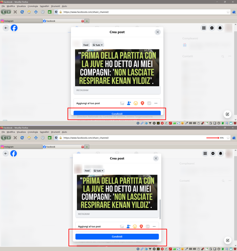

in questa versione 132.0.2 si è ripresentato il problema della barra delle estensioni che copre la parte inferiore della pagina, ho questo codice che fa posizionarlo correttamente (modificando il valore a 24px) come nell'immagine che vi ho mostrato in questo topic, ho notato però che quando condivido un post da instagram per facebook, in quella sezione il pulsante condividi non è visibile del tutto, quindi il problema in questo caso non è la  barra delle estensioni ma dello zoom che come vedete ho diminuito al 95%, vorrei sapere quale sia il parametro per lo zoom da aggiungere in questo codice? ho 3 pc dove in cui ho impostato lo zoom di windows10 e 11 al 145%, non so se la causa è l'errore di custom css 4.6.0 di Aris, della pagina di facebook, o dello zoom di windows? appena ho aggiornato alla 132, avevo ancora l'userchrome 4.5.9 e non aveva questo problema, poi siccome sta per arrivare la 133, ho dovuto prendere la 4.6.0 perchè Aris ha inserito all'interno del file userchrome.css alcuni parametri per quella versione. grazie
https://github.com/Aris-t2/CustomCSSforFx/releases/tag/4.6.0
la parte in neretto è quella che fa visualizzare il pulsante condividi, mentre le normali condivisioni solo da facebook sono visualizzati correttamente anche senza quella parte evidenziata, l'ho preso da questa pagina https://github.com/MrOtherGuy/firefox-csshacks/blob/master/chrome/navbar_below_content.css
/* RENDERE VISIBILE LA PARTE INFERIORE DELLA PAGINA (navbar_below_content.css) */
  :root:not([inFullscreen]){
    --uc-bottom-toolbar-height: calc(24px + var(--toolbarbutton-outer-padding) )
  :root[uidensity="compact"]:not([inFullscreen]){
    --uc-bottom-toolbar-height: calc(32px + var(--toolbarbutton-outer-padding) )
  #browser,
  #customization-container{ margin-bottom: var(--uc-bottom-toolbar-height,0px) }
  #nav-bar{
    bottom: 0px;
    /* For some reason -webkit-box behaves internally like -moz-box, but can be used with fixed position. display: flex would work too but it breaks extension menus. */
    display: -webkit-box;
    width: 100%;
    z-index: 1;
    left: 0px!important;
  #nav-bar-customization-target{ -webkit-box-flex: 1; }
  /* Fix panels sizing */
  .panel-viewstack{ max-height: unset !important; }
  #urlbar[breakout][breakout-extend]{
    display: flex !important;
    flex-direction: column-reverse;
    bottom: 0px !important; /* Change to 3-5 px if using compact_urlbar_megabar.css depending on toolbar density */
    top: auto !important;
  .urlbarView-body-inner{ border-top-style: none !important; }
« Ultima modifica: 18 Novembre 2024 11:21:47 da Schwanz »
« Risposta #39 il: 19 Novembre 2024 11:55:35 »
ricorreggo il codice perchè non mi visualizzava correttamente la finestra popup di ricerca nella barra indirizzo
  @-moz-document url(chrome://browser/content/browser.xhtml){
  #browser,
  #nav-bar{
    bottom: 0px;
