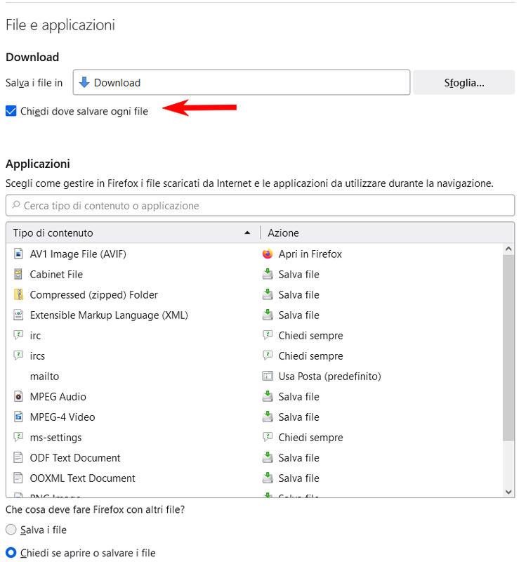

Se nelle impostazioni di FF alla voce Generale\File e applicazioni\Download è spuntata la casella 'Chiedi dove salvare ogni file', quando premi Export durante l'uso del componente aggiuntivo ti apre la finestra 'Salva con nome' per decidere nome e percorso dell'html da salvare

« Risposta #8 il: 24 Ottobre 2022 12:13:36 »
è già impostato "chiedi se aprire o salvare file", ma quando tento di esportarlo, non mi appare la finestra per poterlo rinonimare, mi salva direttamente nel percorso che avevo scelto dove salvarlo.

La voce indicata, non l'altra sotto

« Risposta #10 il: 24 Ottobre 2022 12:24:07 »
grazie, non me ne ero accorto di quella spunta da attivare :)

si ok tranquillo, tanto già con l'attivazione di "chiedi dove salvare ogni file" lo si può rinominare facilmente.
