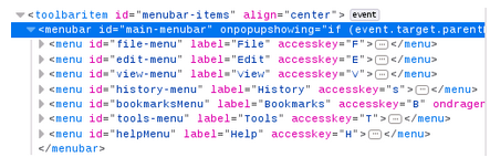

Il problema è trovare il giusto id da mettere...
Ad esempio, con questo codice, preso da qua, si può eliminare il menu 'Aiuto':
/* Remove Menu Items */
#helpMenu {display: none !important;}
e questi sono altri id trovati in giro, per le voci standard del menu:
Non ho capito come far apparire quella voce di menu 'Schede che condividono dispositivi'  :fischio:
