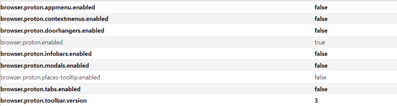

Re:Temi aggiuntivi impazziti in FF96
« Risposta #4 il: 17 Gennaio 2022 15:23:37 »
nel pc fisso ho invece questo elenco già impostato così, non lo riconosce neppure mettendoli tutti in true

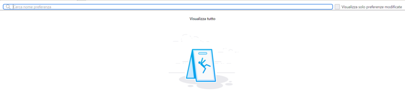

in about:config avevo messo in modalità compatta la sua pagina, e non ricordo come avevo fatto, e comunque mi piacerebbe aumentare l'altezza della barra di ricerca.
