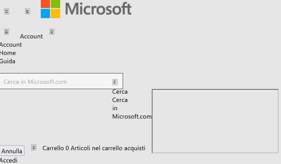

Un saluto a voi.
Io ho W 11 aggiornato a ieri e FIREFOX 96 BETA 5
Per ora nessuna soluzione, se cerco di aprire questa pagina
https://account.microsoft.com/account
degli account MICROSOFT ottengo questo:
E' un problema perche' io uso molto la CLOUD di MS onedrive per i miei backup data la semplicita' di uso.
Spero in una rapida soluzione.
Buona serata.

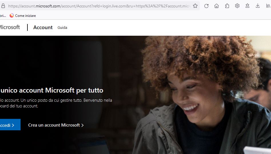

Scusate se mi intrometto e non vorrei confondermi io e forse sbaglio.
Io li vedo perfettamente da molto tempo, questi:
Non vi posto le altre tre immagini ma vedo anche questi:
https://docs.microsoft.com/en-us/
https://answers.microsoft.com/it-it
https://docs.microsoft.com/it-it/
Scusatemi se mi sono sbagliato.
Edit: ho provato adesso e questo non lo vedo

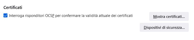

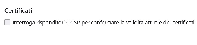

Mi inserisco ancora per ricordare che senza entrare in ABOUT:CONFIG e cercare i parametri da modificare
e' possibile ottenere lo stesso risultato andando in
IMPOSTAZIONI-PRIVACY e SICUREZZA-CERTIFICATI
e deselezionare la voce
Interroga risponditori OCSP per confermare la validità attuale dei certificati
In questo modo rendiamo la procedura per eliminare il problema piu' semplice.
Con la soluzione del BUG anche il ripristino della opzione di default sara' piu' semplice.
Buona notte.
Fulvio

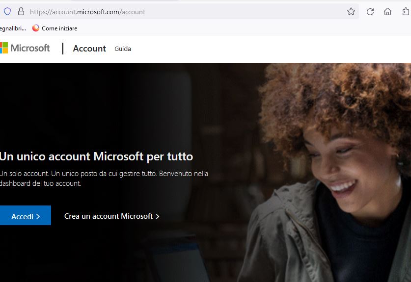

Boh! io ce l'ho selezionato eppure quelli li vedo tutti:
Edit: @fulvio a parte il fatto che tu quel link ->  https://account.microsoft.com/account tu non lo vedi ed io lo vedo perfettamente anche se ho selezionata di default quella opzione , forse è meglio aspettare prima di fare configurazione probabilmente errate o pericolose?
