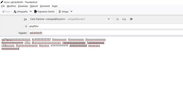

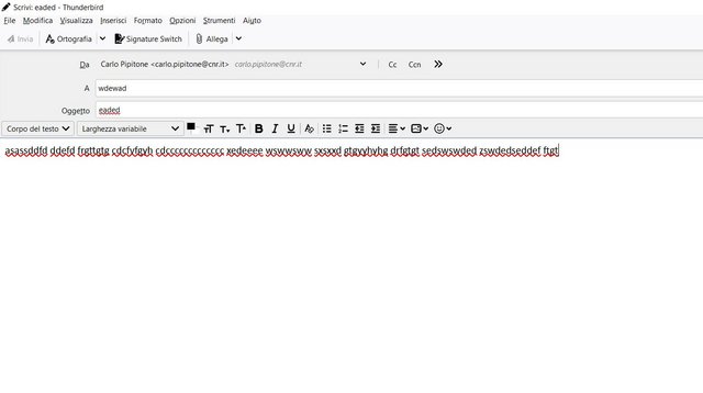

Da un po' di tempo, e solo TB v.91, mi succede la seguente cosa:
cliccando su un indirizzo email presente nel web (del tipo mailto:) mi si apre una finestra di composizione con funzionalità ridotte, ovvero: menu ridotto, barra di editing mancante e formattazione del testo (font e invio a capo a metà pagina) obbligata.
Da cosa può dipendere?
Se apro una finestra di composizione dentro TB dal pulsante "Scrivi" mi si apre normalmente.
Metto qui sotto due immagini che raffigurano i due tipi di finestra, quella "strana" sopra e quella normale sotto.
--Carlo

A prima vista mi pare che il primo sia con la formattazione in testo, la seconda con la formattazione in html.

Novità (brutta) di oggi:
sullo stesso computer, quando creo un nuovo messaggio cliccando sull'icona "Scrivi" dentro TB mentre mi trovo nell'account Tiscali mi si apre solo la finestra di composizione in testo semplice.
Cosa può essere successo?
1) Non trovo un comando che mi consenta di scrivere in html. Esiste?
2) Riguardo al consiglio di next di controllare le opzioni di invio, sul quale avevo già risposto, aggiungo che per scrupolo ho disattivato l'opzione ""Se possibile invia i messaggi come testo semplice" ma non e' cambiato nulla. Come immaginavo non agisce sulla composizione a solo sull'invio.
3) Se creo il nuovo messaggio mentre mi trovo in un account diverso da quello Tiscali mi si apre una finestra di composizione completa, in html.

Che succede se quando premi sul pulsante Scrivi mantieni premuto anche il tasto delle maiuscole sulla tastiera?
Offline carlopip
  • Post: 217
Se tengo premuto anche il pulsante Shift mi si apre la finestra di composizione normale in html :-)
Che è 'sta cosa?
Che è 'sta cosa?
Nelle vecchie versioni c'era la possibilità di stabilire per ogni account se usare html o testo semplice come modo di composizione predefinito. Premendo Shift si inverte questa impostazione. Il problema è che nelle versioni recenti non riesco a trovare questo settaggio :(
