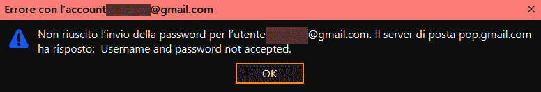

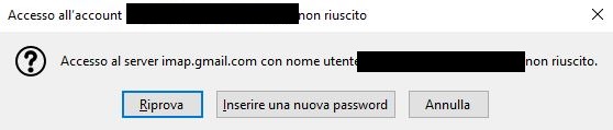

« Risposta #84 il: 07 Giugno 2022 16:35:30 »
Non ho letto approfonditamente gli ultimi vostri post, ma mi sta comparendo il messaggio di login non riuscito per l'account Google:
Da premettere: stamattina andava senza problemi...
Sta accadendo anche a voi oggi?
  • Post: 36885
Re:GMail, dal 9 novembre autenticazione a due fattori obbligatoria
« Risposta #85 il: 07 Giugno 2022 17:12:32 »
Sì, bibbolo, sì.
Gli account Gmail funzionano per adesso con le vecchie impostazioni, impostazioni non OAuth2!
MISTERI DI GOOGLE!
Non so fino a quando gli account mi consentiranno di scaricare e inviare la posta, ma per adesso funziona tutto...  :roll:
Da oggi non ha funzionato più niente.
Ho quindi man mano aggiornato la mia versione di Thunderbird finché non ho trovato anche l'opzione OAuth anche tra gli account POP3.
E quindi ho aggiornato la FAQ, eccola.
Vecchie versioni di Thunderbird: l'autenticazione OAuth2 è presente in Thunderbird a partire dalla versione 38. Se si è aggiornato Thunderbird da versioni precedenti, c'è la possibilità che questa opzione non compaia, per cui è meglio aggiornare la versione corrente o meglio ancora utilizzare direttamente la versione 38 rifacendo tutti gli account, come spiegato nella sequenza delle immagini sottostanti.
Qualora la versione 38 non presenti queste opzioni, le versioni da utilizzare a seguire sono: 60.9.1, poi 68.12.1 (da questa versione però non funzioneranno le vecchie estensioni legacy), poi 78.14.0.
Da notare che la versione 68.12.1 è quella che presenta l'opzione OAuth anche tra gli account POP3.
Ma purtroppo, come detto, è anche quella che non fa funzionare più le vecchie estensioni legacy.
Ed è quella che presenta l'orribile interfaccia piatta, quella grigio topo!  :sbat:
