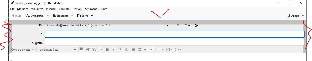

Ho importato il mio profilo in un nuovo notebook con windows10
E' un Notebook Dell
Appaiono cose strane su thunderbird
Tipo questa
http://www.marcoboschi.it/Public/Forum/thunderbird_errore.JPG
poi cliccando, spostando etc. etc. sparisce
oppure altre stranezze come in questa foto
http://www.marcoboschi.it/Public/Forum/thunderbird_errore_foto.JPG
Cosa potrebbe essere?
Versione 91.1.0 (64 bit)
Grazie a tutti
Marco

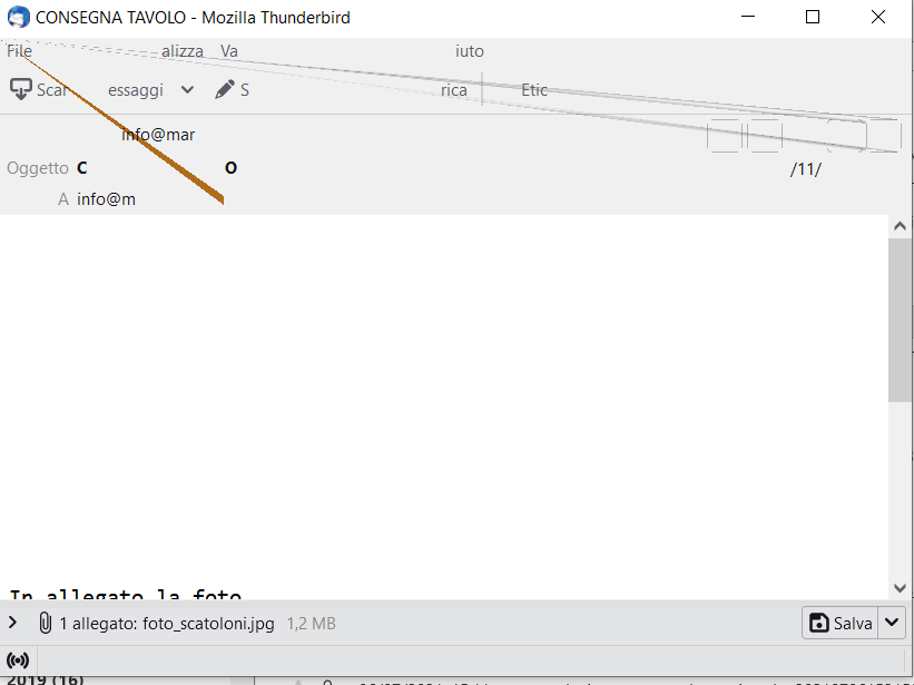

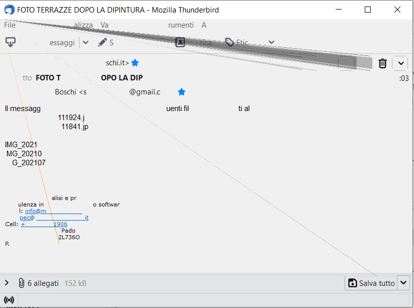

Salve,
   qualche mese fa avevo scritto in merito a una strana cosa che succede con Thunderbird non sempre ma molto spesso.
Versione 91.8.0 (64 bit).
Questa cosa non succede in modalita risoluzione dei problemi.
Dell Vostro windows 10 pro con i7 e 16 GB ram
Ecco cosa succede quando apro un messaggio di posta
http://www.marcoboschi.it/images/mozilla_01.png
oppure questo
http://www.marcoboschi.it/images/mozilla_02.png
« Ultima modifica: 06 Aprile 2022 14:45:26 da MARCO BOSCHI »
  • Post: 36838
Re:Stranezze grafiche
« Risposta #8 il: 06 Aprile 2022 18:03:51 »
Topic unito.
Non ci hai indicato quali sono i tuoi componenti aggiuntivi, come facciamo a risolvere il problema?

  • Post: 36838
« Risposta #10 il: 07 Aprile 2022 14:16:10 »
Questo significa che un componente aggiuntivo c'è.
Se "Dark" o "Light" non sono temi di sistema, disinstallali.
Altrimenti, il componente aggiuntivo c'è ma è stato installato in maniera silente (tipico comportamento, per esempio, degli antivirus). Quindi c'è da scovare questo componente aggiuntivo oppure da provare con l'antivirus disattivato.
