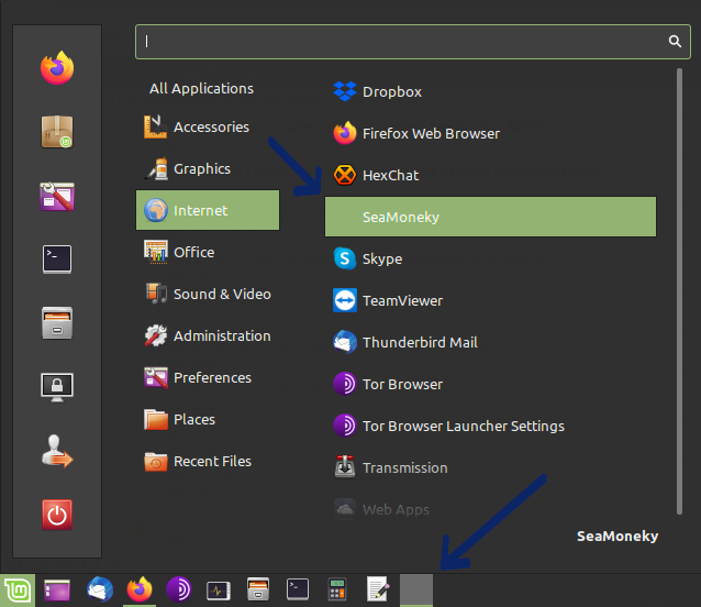

Soltanto oggi mi sono accorto che l'icona della suite non è visualizzabile, sebbene rimanga il suo spazio vuoto, né sotto la sezione "Internet" del menù, né nella barra in basso (che in Windows sarebbe la barra delle applicazioni).
Allego una screenshot, chiedendo pietà per come ho realizzato sia la screenshot stessa sia le frecce, ma Linux per me è un mondo tutto e completamente nuovo, sotto ogni profilo.
Insomma, è capitato anche a qualcun altro oppure le icone di SeaMonkey, dopo il suo ultimo aggiornamento, stanno tormentando soltanto me (uno e due)?!  :sbat:

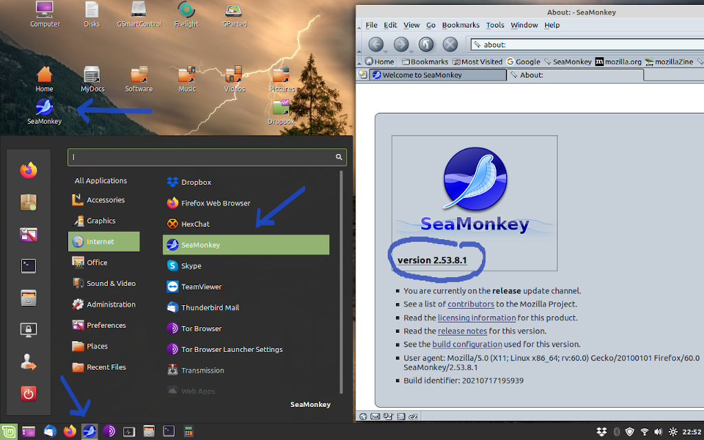

Il mio SeaMonkey (x86_64; en-US; versione 2.53.8.1) ha finalmente tutte le icone al loro posto! Segue screenshot.
Scusate se sono partito dalla fine, ma ero troppo felice di essere riuscito a sistemare le cose che ho voluto esordire ... col botto! (... sono scoppiato, lo ammetto!)

Poi, e da qui è nato tutto, mi sono accorto di un particolare, particolare che emerge anche dalla prima screenshot (realizzata dopo l'aggiornamento automatico): il nome della suite era sbagliato! Ossia SeaMoneky anziché SeaMonkey!!!  :sbat: :sbat: :sbat:
