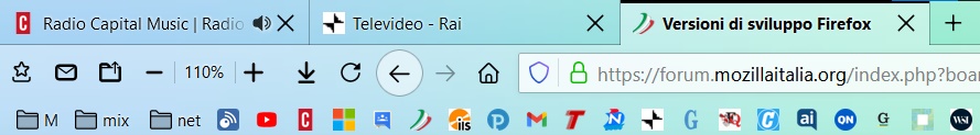

Due sono i problemi sorti con FF 89:
le linguette delle schede aperte sono tutte attaccate senza separazione (ad eccezione di quella attiva).
Questa e' la situazione che avevo con le versioni precedenti piu' recenti:
Le linguette delle schede sono perfettamente separate e il titolo perfettamente leggibile.
Ora invece solo la linguetta della scheda aperta e' identificabile: le altre sono tutte in seguenza e non separate
Quando sono molte le schede aperte cercare quella giusta ed aprirla diviene piu' complicato.
Il secondo problema e' la scompara nella linguetta di una scheda che riproduce suoni dell'immagine dello altoparlante.
In questa immagine ho nella prima scheda RADIO CAPITAL ma nella linguetta mi compare solo la icona della radio:
Per far comparire la immagine dello altoparlante (e sapere quindi quali schede trasmettono suoni) devo portare il cursore del mouse sulla barra delle linguette:
Con il cursore sulla barra scompare la icona di radio Capital e appare lo altoparlante e posso silenziare il suono o riattivarlo.
Forse sono piccole cose ma rispetto alla facilita' di gestione delle linguette e del volume che c'era nelle versioni precedenti di FF mi sembra una notevole regressione.
Spero che siano soltanto scelte delle prime BETA e spero modificabili con il rilascio della release finale.
Buona serata.
Fulvio

Grazie per le risposte sollecite e risolutive.
@Iceberg: la modifica da te proposta RISOLVE il problema.
Le linguette delle schede sono separate e ben riconoscibili e nella linguetta con scheda che ha un player musicale ATTIVO compare lo altoparlante.
La possibilita' cosi' di eliminare l'audio o ripristinarlo e' IMMEDIATA.
@Underpass: sono daccordo che se nella scheda compare un player sonoro e leggo RIPRODUZIONE IN CORSO nella linguetta, CAPISCO che c'e' musica.
Ma con la soluzione di Iceberg posso accedere subito alla icona dello altoparlante e togliere o meno il volume alla occorrenza. E' piu comodo ed immediato.

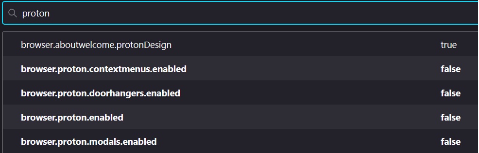

Stessa configurazione del primo post ma oggi ho installato FIREFOX 91 BETA 1.
Nonostante le impostazione della GUI PROTON siano flaggate su FALSE in ABOUT:CONFIG
FF non accetta le impostazioni e la interfaccia PROTON si dispiega in tutta la sua bellezza.

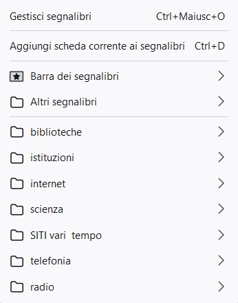

i menu' CONTESTUALI hanno una interlinea molto grande
e anche i BOOKMARKS sono molto distanti uno dall'altro
Qualcuno ha qualche idea di come sia possibile settare questa
interfaccia PROTON per me veramente difficile da gestire e assolutamente
NON funzionale?
Grazie per un eventuale aiuto.

Nella letteratura internazionale si parla del problema per cui in ABOUT: CONFIG tutte le preferenze
relative alla GUI PROTON
browser.proton.enabled  FALSE
browser.proton.modals.enabled   FALSE
browser.proton.doorhangers.enabled   FALSE
browser.proton.contextmenus.enabled   FALSE
pur settate a FALSE NON sono funzionanti.
Si tratterebbe di sapere solo quale preferenza possa consentire alle suddette di funzionare.
L'unica cosa che per ora ho trovato per fare una modifica a PROTON in FF 91 e' attivare il COMPACT MODE.
MODIFICHE DA FARE PER DISABILITARE LA GUI INTRODOTTA CON PROTON  attivando il COMPACT MODE
E' possibile ridurre la dimensione delle linguette delle schede  e
far comparire gli altoparlanti nelle schede con clip musicali attivando il
COMPACT MODE.
Aprire ABOUT:CONFIG in una nuova scheda. Accettare il rischio.
Poi digitare nel campo di ricerca:
browser.uidensity
Sostituire il valore 0 con 1
Speriamo che sia ancora possibile rendere attivi i setup per le opzioni relative a PROTON per disabilitare la interfaccia.
