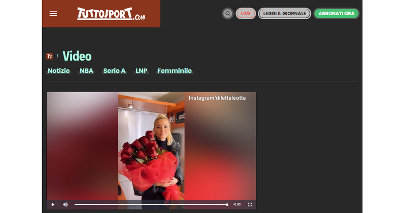

allora, la causa è soltanto di queste due sottoscrizioni, abp xfiles e fanboy's annoyance, il video funziona disattivandoli entrambi, invece se riattivo il primo o il secondo, non va, quindi forse c'è lo stesso filtro in entrambe le liste che però non so individuarlo.
ma dal registro delle richieste, nel campo filtra il contenuto del registro, devo cliccare su bloccato? se si, come lo sblocco uno di quei filtri elencati?

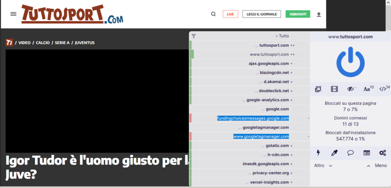

vorrei sbloccare questo video
https://www.tuttosport.com/video/calcio/serie-a/juventus/2025/03/24-139426810/igor_tudor_l_uomo_giusto_per_la_juve_
queste le mie sottoscrizioni

la causa è l'attivazione di questi due, quindi disattivandoli si vede, ma non trovo il filtro specificato da metterlo come eccezione
EasyList
AdGuard – Ads
su adguard ads ci sono questi, ma non li trovo sul registro delle richieste

ragazzi, la cosa è molto seria, non riesco proprio a risolvere questo problema, ho bisogno del vostro aiuto, perchè nel pc di lavoro credevo che la colpa fosse di questi due EasyList e AdGuard – Ads che stranamente nel pc di casa disattivandoli me lo compare il video, ho provato a disabilitare altri ma non va, il video lo vedo solo se disattivo ublock, non posso togliere questa estensione.
disattivando ublock il problema è questo e non intendo accettare

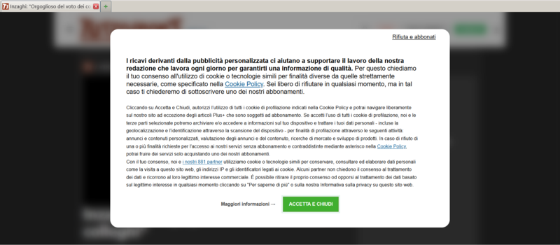

stranamente anche in modalità provvisoria non si vlsualizzano e il messaggio rimane visibile, stessa cosa su librewolf.
secondo me forse il problema è ublock origin che non bypassa per questa pagina.
« Ultima modifica: 02 Aprile 2025 19:14:03 da Schwanz »
Re:non si visualizza il video su tuttosport
« Risposta #26 il: 02 Aprile 2025 19:09:47 »
su waterfox facendo modalità provvisoria, il popup del messaggio del cookie da accettare sparisce in pochi secondi e il video lo visualizza.
