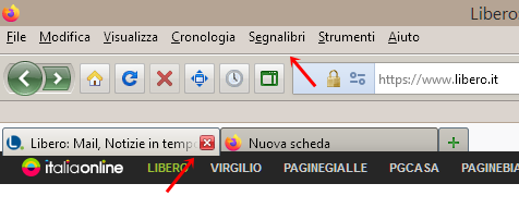

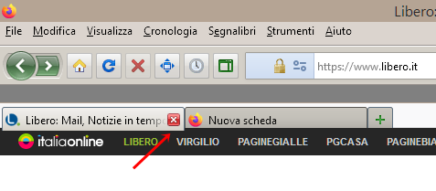

il pulsante di chiusura della scheda che mi riferisco è questo, nel tuo codice colora solo la crocetta senza riquadro

Sì, colora la crocetta di rosso. Mi sembra il migliore compromesso. Per avere il fondo rosso aggiungi:
background-color: red !important;Prova qualche combinazione di colori.
A me non piace in quanto viene troppo grande.

non va, rimane sempre così, la croce deve essere bianca con sfondo rosso, il riquadro c'è ma è nascosto, lo compare solo se ci passo sopra il mouse ed è trasparente.

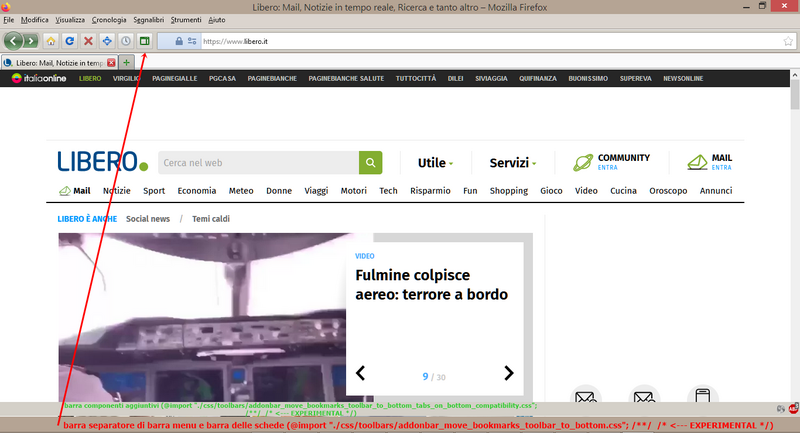

su firefox 56.2.0, in alto ho la barra degli strumenti aggiuntiva (lo uso per separare la barra navigazione e la barra delle schede), e sotto barra componenti aggiuntivi, ho aggiunto questo codice nel firefox 87 portable  che però non rimane grigio il suo sfondo quando termina il caricamento della pagina, e non mi permette di mettere lì le icone delle estensioni

dal tuo codice, è possibile spostare la barra in fondo, e spostare in alto quella del codice sopra?

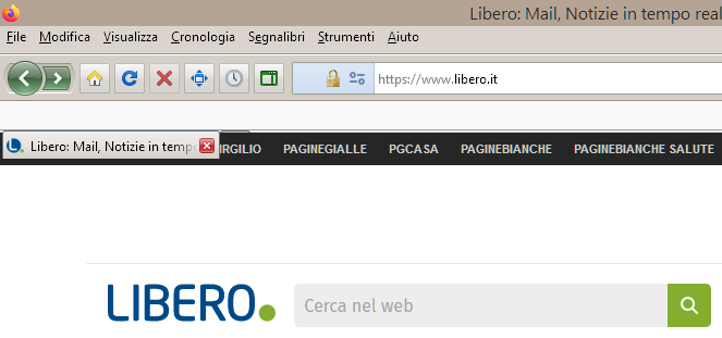

/* Sposta in basso la barra delle schede e non la visualizza con una sola scheda aperta */
:root #tabbrowser-tabs {
  padding-top: 2px !important;
  --tab-min-height: 0px !important; }

ho usato dei codici di Aris disattivando /* di queste due voci @import "./css/toolbars  addonbar_move_bookmarks_toolbar_to_bottom_tabs_on_bottom_compatibilit y.css"; /**/  /* <--- EXPERIMENTAL */ e @import "./css/toolbars/addonbar_move_bookmarks_toolbar_to_bottom.css"; /**/  /* <--- EXPERIMENTAL */ ottenendo così quelle due barre sotto, ma vorrei mettere la barra separatore in mezzo fra la barra menù e delle schede in modo che si distanziano, non lo trovo tra le opzioni di Aris, e lascio in fondo  la barra componenti aggiuntivi, se attivo una delle due la barra componenti aggiuntivi mi scompare.
my_userChrome.css personalizzato

/* BARRA DELLE SCHEDE IN BASSO */
#navigator-toolbox toolbar:not(#nav-bar):not(#toolbar-menubar) {
  -moz-box-ordinal-group: 10 !important;
#TabsToolbar {
  -moz-box-ordinal-group: 1000 !important;
  display: block !important;
  position: absolute !important;
  bottom: 0 !important;
  width: 100vw !important;
#tabbrowser-tabs {
*|*:root:not([chromehidden*="toolbar"]) #navigator-toolbox {
  padding-bottom: calc(var(--tab-min-height) + 2px) !important; /*adjust*/
#TabsToolbar {
  height: var(--tab-min-height) !important;
  margin-bottom: 1px !important; /*adjust*/

  • Post: 9385
Re:velocizzare apertura chat di facebook
« Risposta #21 il: 26 Marzo 2021 19:32:26 »
Non c'è tra le opzioni in quanto è impossibile creare una barra. Quella che chiami barra dei componenti aggiuntivi in realtà è una simulazione, una barra, già esistente, riutilizzata in modo differente e in posizione differente. Un giochino che si può fare solo una volta.
Un ennesimo escamotage potrebbe essere quello di aumentare, in alto e "a perdere", l'altezza della barra delle schede, facendo in modo che sembri che ci sia una barra. Barra finta, che come tale dovrà rimanere vuota.
Dovrebbe essere sufficiente, nel codice #TabsToolbar {...}, aggiungere uno zero a padding-top, ora è 2px, cambia in 20px.
« Risposta #22 il: 26 Marzo 2021 21:33:16 »
impostando il padding a 50px, la scheda è sovrapposta al sito, poi deve essere colorato di grigio quella parte.
« Ultima modifica: 26 Marzo 2021 21:36:37 da Schwanz »
  • Post: 9385
« Risposta #23 il: 26 Marzo 2021 22:07:00 »
Problemi dei codici interconnessi fra loro.
Proviamo girando la frittata.
Al posto di aumentare il padding sopra la barra delle schede, proviamo aumentando il padding sotto la barra degli indirizzi.
In questa istruzione al posto di 2px metti 20px.
Per il colore non so se sia possibile farci qualcosa. La barra che si crea è finta, è parte integrante della barra originale, da cui eredita il colore. Esiste il padding-bottom color?
« Risposta #24 il: 26 Marzo 2021 22:08:32 »
sono riuscito in un altro modo cambiando valori in neretto, manca da colorare la barra, e vorrei rimuovere quella linea indicata.
#TabsToolbar {
  padding-top: 4.5px !important;
#tabbrowser-tabs {
  padding-bottom: calc(var(--tab-min-height) + 18px) !important; /*adjust*/
#TabsToolbar {
  margin-bottom: 2.5px !important; /*adjust*/
  background-color: var(--toolbar-bgcolor) !important;
  color: var(--toolbar-color) !important;
  • Post: 9385
« Risposta #25 il: 26 Marzo 2021 22:16:19 »
Hai fatto quello che stavo suggerendoti. Ma.
padding-bottom: calc(var(--tab-min-height) + 18px) !important;Questo sì. Gli altri no, pixel con la virgola non hanno senso. Togli il .5, anzi ripristina questi valori e prova se arrivi allo stesso risultato mettendo valori maggiori di 18.
Per il colore la vedo difficile.
  • Post: 9385
« Risposta #26 il: 26 Marzo 2021 22:29:40 »
Per il colore.
  padding-bottom: calc(var(--tab-min-height) + 20px) !important; /*adjust*/
  box-shadow: 0 88px 0 0 blue inset !important; /*adjust pure qui*/
Se ottieni qualcosa di promettente, dovrai aggiustare i valori del box-shadow e il suo colore.
« Risposta #27 il: 27 Marzo 2021 14:47:39 »
il codice è ok ma al posto di blue ho messo gray, ma viene scuro, ho provato a scrivere light gray e baby gray ma non va ugualmente
/* COLORARE LA BARRA SEPARATORE */
  box-shadow: 0 88px 0 0 gray inset !important; /*adjust pure qui*/

  • Post: 9385
« Risposta #28 il: 27 Marzo 2021 14:57:53 »
Trovare il colore giusto è semplice. Trovare come definire quell'area era il difficile, per questo ho messo blu o rosso, in maniera che l'effetto si notasse netto.
Al posto del nome usa il suo codice, se non lo conosci utilizza uno strumento "preleva colore", credo che sia presente anche fra gli strumenti di Firefox.
Per esempio.
  box-shadow: 0 88px 0 0 #EBE9E5 inset !important; /*adjust pure qui*/
Per il bordo sotto la barra delle schede, se presente ancora, potresti provare questa aggiunta.
  border-bottom: transparent !important;
Senza toccare nulla, chissà che succederebbe, renderlo trasparente.
« Risposta #29 il: 27 Marzo 2021 15:26:47 »
il mio codice grigio è questo dbd4ce (segnalo per ricordarlo), riguardo ai bordi, lo vorrei uguale a quello della barra menù inferiore. nella barra delle schede, quando sto nella scheda corrente, la barra è spostata più giù rispetto a quella di fianco.
  box-shadow: 0 88px 0 0 #dbd4ce inset !important; /*adjust pure qui*/
