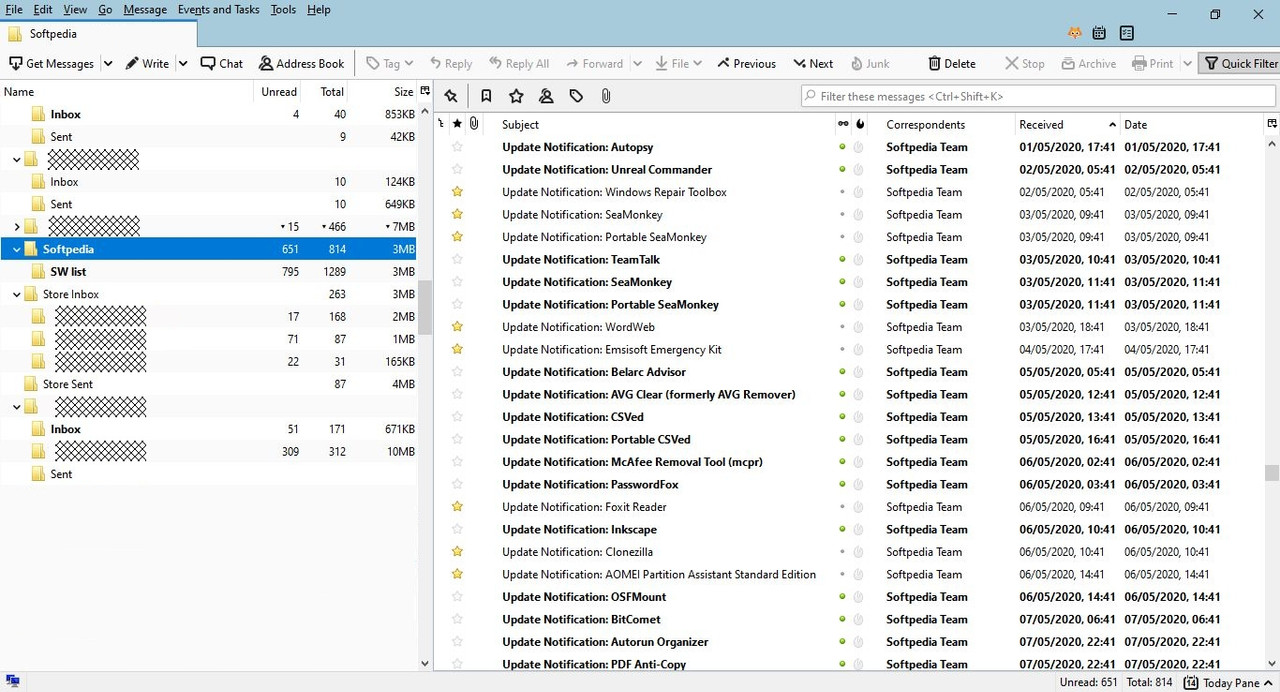

Mi ero accorto di una visualizzazione strana delle righe di Thunderbird. Più precisamente si alternavano righe chiare a righe più scure. Credevo fosse qualche difetto della scheda video o del video stesso e ho soprasseduto (visto pure che un pixel del mio monitor sì è bruciato ...).
Oggi, con sorpresa, ho notato un altro difetto di visualizzazione: taggando con una etichetta (qualunque) un determinato messaggio, questo restava colorato soltanto per il tempo che era selezionato; spostandomi su un altro messaggio, infatti, perdeva il colore.
Controllando meglio, ho fatto caso che tutti i messaggi un tempo taggati con diversi colori erano ormai privi di qualsiasi etichetta.
La situazione era quella che si può vedere nell'immagine sotto.

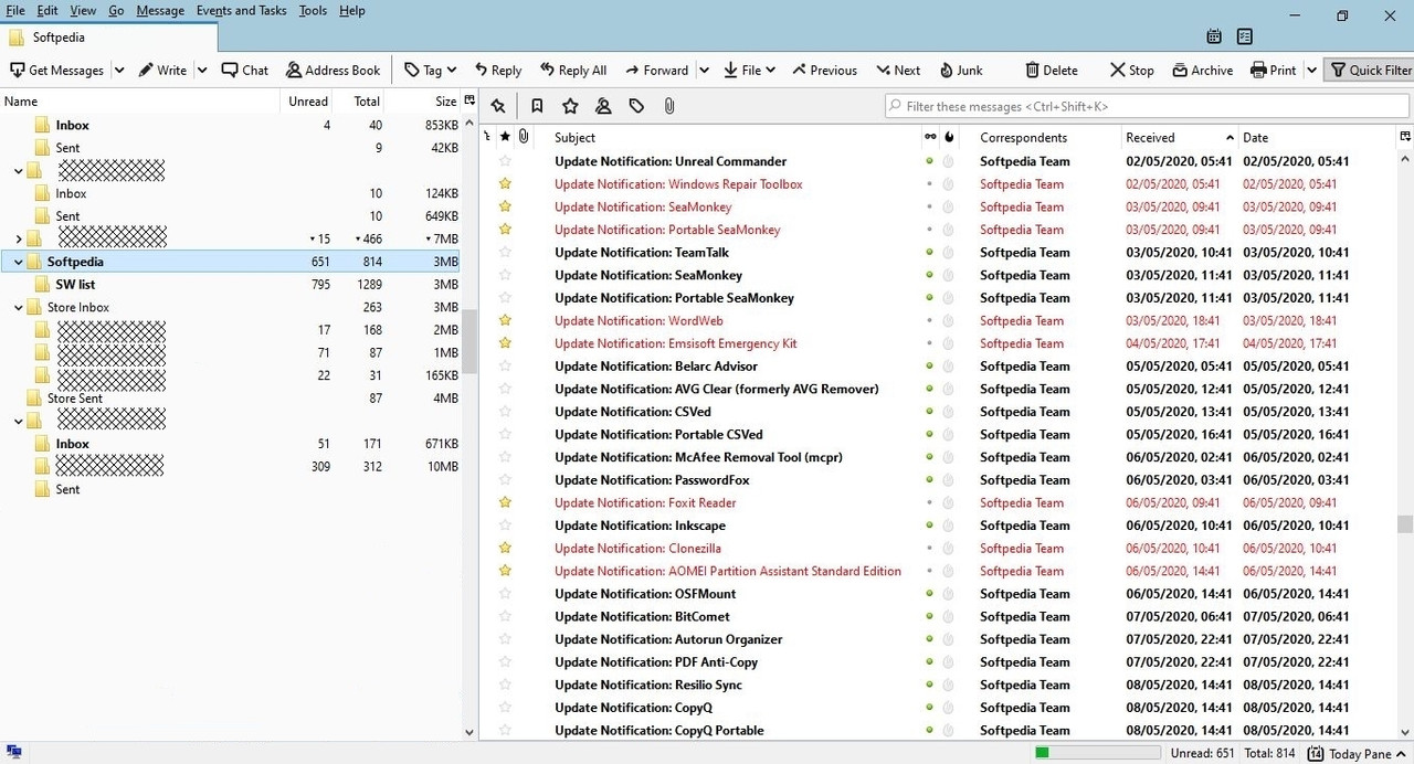

Così mi sono armato di pazienza e, riavviando Thunderbird senza add-ons, il problema delle righe alternate e delle etichette non si presentava.
Riattivando componente per componente, ho scoperto che tutto dipendeva dalla presenza o meno di ReminderFox. Rimosso ReminderFox tutto è tornato alla normalità.
Segue screenshot.
