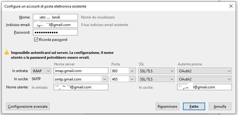

Dalle 12 di ieri che l'account gmail non funziona più con TB, mentre entrando da Firefox tutto regolare.
Io ho provato diverse volte a configurare, vedi immagine, sia in automatico che manuale, ma con lo stesso risultato.
Possibile avere una dritta su cosa posso fare.

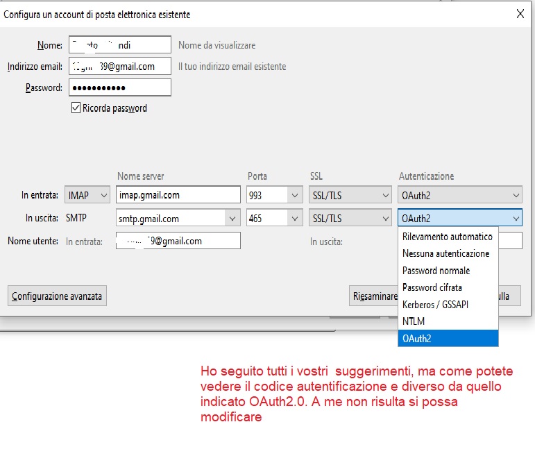

Purtroppo ho disinstallato Gmail, e quando vado per inserirlo mi trovo al cospetto dell'immagine.
ho provato anche con questo  OAuth2.0 i, ma non riesco a installare l'account

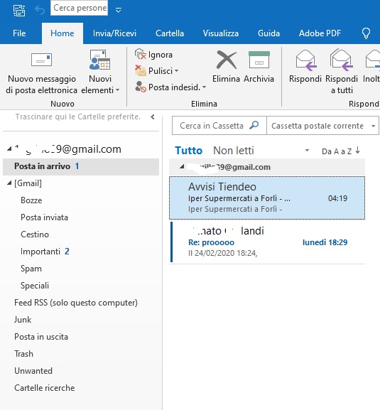

Ieri, non so il motivo, ho riprovato ad inserire l'account Google in Outlook, e, vedi immagini, con mio stupore ho notato e dopo aver fatto prove che funziona.
Visto che funziona in Outlook ho provato ancora una volta a inserirlo in TB, ma il risultato non è cambiato rispetto all'immagine iniziale.

ecco il tentativo che avevo già fatto ma non comunito, appena fatto
grazie cmq

Per l'ennesima volta il famosotto detto: "la fortuna è cieca ma la sfiga ci vede benissimo mi ha colpito ancora.
Sono arrivato al punto, citato da diversi, che il codice di autentificazione è diverso, come potete  vedere e io non ho trovato il modo di cambiarlo.

Non hai trovato il modo di cambiare certi codici perché tali codici non vanno cambiati, che io sappia.
