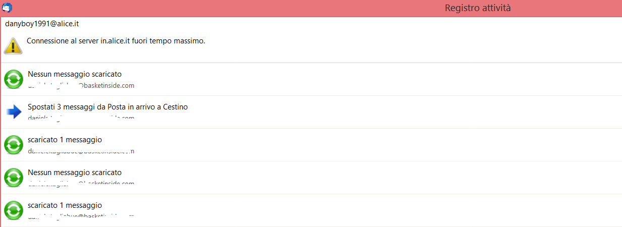

Tramite il menù Strumenti accedo a registro attività e ho una finestra del genere
relativa però alla sessione in corso. Mi chiedevo se non potevo rivedere una cosa del genere relativa alle ultime settimane o giornate precedenti...mi pare davvero assurdo che venga limitata alla sola sessione in corso.

Non mi pare che nessun programma di posta conservi i log delle settimane precedenti, ma mi posso sbagliare.
