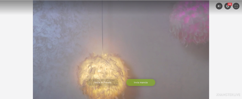

ho ancora problemi con il crash anche se il comportamento è un po' diverso, se disattivo il cisco codec 264 da about:addons, il video mi va a scatti, cioè l'immagine appare leggermente artefatta (non la parte verde) come qui presa da esempio dalla pagina di google, e quindi si blocca un pò la riproduzione, però lo fa solo in alcune webcam.
mi chiedo se è possibile che la colpa è la versione non aggiormnata di tale codec? la versione è 1.7.1, come posso aggiornarlo? grazie
ho notato poi che c'è differenza di tipo di video sia con cisco attivato che disattivato. quello attivato ha delle bande laterali bianche, mentre disattivato, ha bande nere.
CISCO ATTIVATO
CISCO DISATTIVATO

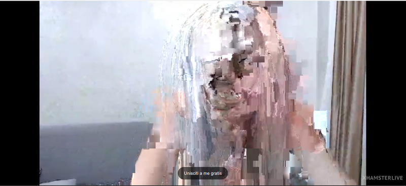

ho installato firefox69 portable con profilo tutto pulito, vi segnalo che c'è un problema sempre da quel sito, che l'immagine appare artefatto, e ho notato che ha schermata solo quella con bande nere sia con cisco e modulo widevine attivo che disattivo.
ecco come appare l'immagine artefatto, il mio pc è nuovo acquistato dall'anno scorso, e quindi non penso sia un problema di scheda grafica, anche perchè non tutti i siti di webcam hanno quell'effetto, e non è neanche il problema della webcam dell'utente.
