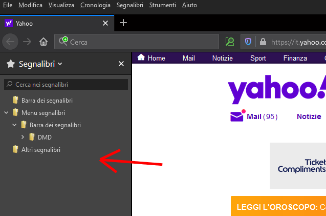

Offline DMD
  • Post: 132
Re:[FFQuantum] Possibile rendere dark la barra dei segnalibri?
« Risposta #54 il: 04 Dicembre 2019 10:15:02 »
Buongiorno.
Con l'aggiornamento alla versione 71.0 il fondo della barra segnalibri è di ventata di grigio chiaro, prima era più scura.
Nello script "userChrome.css", non so in quale riga agire.
Questo è il mio script:
http://www.mediafire.com/file/t9aor54fr0nkdlb/userChrome.rar/file
« Ultima modifica: 04 Dicembre 2019 10:22:12 da DMD »
  • Post: 23280
« Risposta #55 il: 04 Dicembre 2019 11:27:56 »
Ciao, non ho scaricato il tuo file comunque nel mio caso il fondo è rimasto scuro, non sono espertissimo sull'argomento e non so se è così perché utilizzo il tema scuro proposto nei temi di Firefox e in questo caso ha preso il sopravvento sul codice...
Questo è il mio codice, vedi se riesci a trovare qualcosa di utile
 * Modificare questo file e copiarlo come userChrome.css nel proprio
 * profilo-directory/chrome/
 * Questo file può essere utilizzato per personalizzare l'aspetto ddell'interfaccia di Mozilla
 * Si suggerisce di utilizzare !important sulle regole in cui si desidera
 * sovrascrivere le impostazioni predefinite.
 * Non rimuovere la riga @namespace -- E' necessaria per il corretto funzionamento
@namespace url("http://www.mozilla.org/keymaster/gatekeeper/there.is.only.xul");
/* Cambio colore barra laterale */
#viewButton, #sidebar-header, #sidebar-box, #sidebar, .sidebar-placesTree{
color: #f9f9fa !important; /*text color*/
background-color: #1c1c1c !important; /* background color */
/* Drop down arrow - next to "view" */
.button-menu-dropmarker,
.button-menubutton-dropmarker {
  filter: invert(85%);
/* calendar icon for folders grouping items by date */
#historyTree treechildren::-moz-tree-image(dayContainer) {
  fill: white !important;
/* Modifica icona cartelle */
#bookmarks-view treechildren::-moz-tree-image(container),
#PlacesToolbarItems toolbarbutton[container="true"] .toolbarbutton-icon,
#PlacesToolbarItems menu[container="true"] .menu-iconic-left,
#BMB_bookmarksPopup menu[container="true"] .menu-iconic-icon,
#bookmarksMenu menu[container="true"] .menu-iconic-icon {
  fill: #e8bb00 !important; /* slightly muted gold */
  /* Live Bookmark (RSS Feed) */
#bookmarks-view treechildren::-moz-tree-image(container, livemark),
#PlacesToolbarItems toolbarbutton[container="true"][livemark="true"] .toolbarbutton-icon,
#PlacesToolbarItems menu[container="true"][livemark="true"] .menu-iconic-left,
#BMB_bookmarksPopup menu[container="true"][livemark="true"] .menu-iconic-icon,
#bookmarksMenu menu[container="true"][livemark="true"] .menu-iconic-icon {
  fill: orange !important;
  /* Smart bookmark folder */
#bookmarks-view treechildren::-moz-tree-image(container, query),
#PlacesToolbarItems toolbarbutton[container="true"][query="true"] .toolbarbutton-icon,
#PlacesToolbarItems menu[container="true"][query="true"] .menu-iconic-left,
#BMB_bookmarksPopup menu[container="true"][query="true"] .menu-iconic-icon,
#bookmarksMenu menu[container="true"][query="true"] .menu-iconic-icon {
  fill: #69c !important; /* similar to blue smart folder color */
  /* These "containers" are SVG in the sidebar, not yet on the menu */
#bookmarks-view treechildren::-moz-tree-image(container, OrganizerQuery_BookmarksMenu) {
  fill: olive !important;
#bookmarks-view treechildren::-moz-tree-image(container, OrganizerQuery_BookmarksToolbar) {
#bookmarks-view treechildren::-moz-tree-image(container, OrganizerQuery_UnfiledBookmarks) {
/* Avoid overriding classic Bookmarks Toolbar and Other Bookmarks icons in menus */
#BMB_bookmarksPopup #BMB_bookmarksToolbar.menu-iconic-icon,
#bookmarksMenu #bookmarksToolbarFolderMenu.menu-iconic-icon {
  list-style-image: url("chrome://browser/skin/places/bookmarksToolbar.png") !important;
#BMB_bookmarksPopup #BMB_unsortedBookmarks.menu-iconic-icon,
#bookmarksMenu #menu_unsortedBookmarks.menu-iconic-icon {
  list-style-image: url("chrome://browser/skin/places/unsortedBookmarks.png") !important;
Offline DMD
  • Post: 132
« Risposta #56 il: 04 Dicembre 2019 20:47:47 »
GRAZIE HO RISOLTO!
Ho preso il tuo script e ho aggiunto le righe 18,19 e 20, che mi permettono di caricare le icone personalizzate del file "folder.png".
{list-style-image:url("folder.png")!important;
-moz-image-region:auto!important;}
« Ultima modifica: 04 Dicembre 2019 21:02:33 da DMD »
