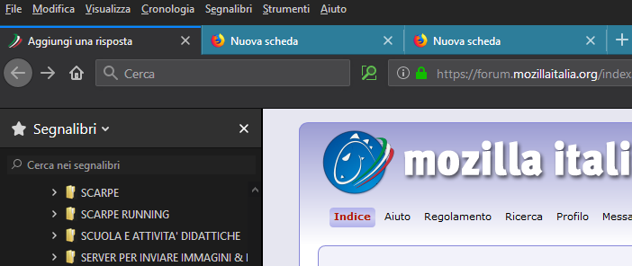

  • Post: 23280
Re:[FFQuantum] Possibile rendere dark la barra dei segnalibri?
« Risposta #32 il: 20 Settembre 2018 19:39:49 »
Grazie bobo779256 per l'aiuto e per le varie soluzioni :-)
Nel mio caso, non mi servivano tante variazioni ma solo le icone bianche degli orologi nella barra laterale della cronologia e adottando questa soluzione (grezza ma che soddisfa le mie esigenze) ho risolto.
/* icona elementi per data sidebar cronologia */
treechildren::-moz-tree-image(dayContainer) {
  fill: white !important;
Ho dovuto limitare il tutto a (dayContainer) perché se utilizzavo altre soluzioni tipo (title, query, dayContainer) o (title, query, hostContainer) o (query, OrganizerQuery_history____v) segnalatemi in una mia richiesta di supporto sul sito di Mozilla, mi influiva anche con le icone della cronologia nella finestra Libreria. Il giallo non mi piaceva, il bianco è ok con il resto degli elementi della sidebar, ma il bianco nella Libreria si perdeva perché lì non ho lo sfondo dark e mi va bene così ;-)
Ecco il risultato

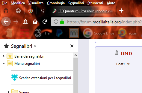

« Risposta #40 il: 30 Gennaio 2019 13:19:29 »
Buongiorno ragazzi.
Ho aggiornato alla versione 65, però la barra in alto è diventata celeste, con lo script sapete dove smanettare?
« Ultima modifica: 30 Gennaio 2019 16:03:25 da DMD »
  • Post: 23280
« Risposta #41 il: 30 Gennaio 2019 19:07:23 »
Ciao DMD,
purtroppo questa volta non so come aiutarti perché utilizzando un Mac quella barra dei menu non è come in Windows e su Mac la barra dei menu di Firefox e di tutte le altre applicazioni
va a sostituire automaticamente la barra dei menu del Mac (non fa quindi parte della finestra di Firefox).
Vediamo se @bobo779256 ha qualche suggerimento in merito o se qualcun altro interviene con un suggerimento valido ;-)
  • Post: 533
« Risposta #42 il: 30 Gennaio 2019 21:02:33 »
Anch'io non so proprio, dato che da me non cambia
Forse basta provare un:
#toolbar-menubar {
background-color: #b72323 !important;
dove il 72323 è un colore a caso, sul rossiccio
Offline DMD
  • Post: 132
« Risposta #43 il: 31 Gennaio 2019 08:11:32 »
Grazie per il suggerimento ci sono  quasi, manca solo il pezzo sotto di toolbar, la parte in cui si aprono le schede.
Mi manca veramente poco per sistemare, ma devo andare a caso, non so...
  • Post: 533
« Risposta #44 il: 31 Gennaio 2019 08:17:32 »
Prova questo
#TabsToolbar {
background-color: #020000 !important;
