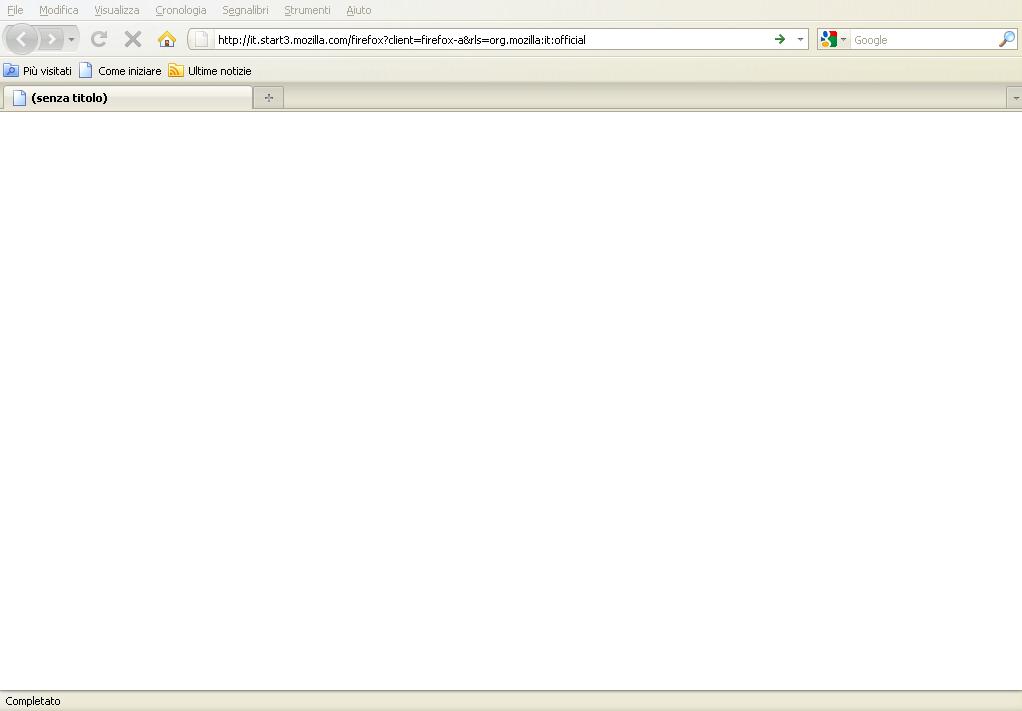

Stavo navigando, ho chiuso Firefox, riaperto e ancora tutto bianco! Ho disinstallato e reinstallato 3 volte la 3.6.11 ma stavolta non funziona più. Per scrivervi mi sono reinstallato la 3.5.
Lo scherzo che mi fa è questo.

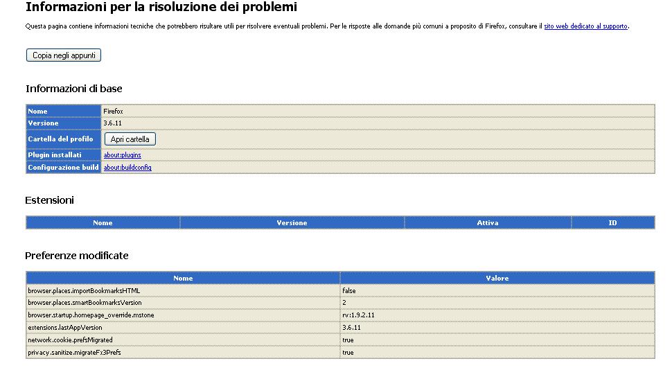

Sono andato allora su "aiuto" in alto a fianco a strumenti e schiacciando (mi pare) errori o qualcosa del genere mi ha dato questa pagina. Qualcuno ci vede qualcosa di sbagliato?
