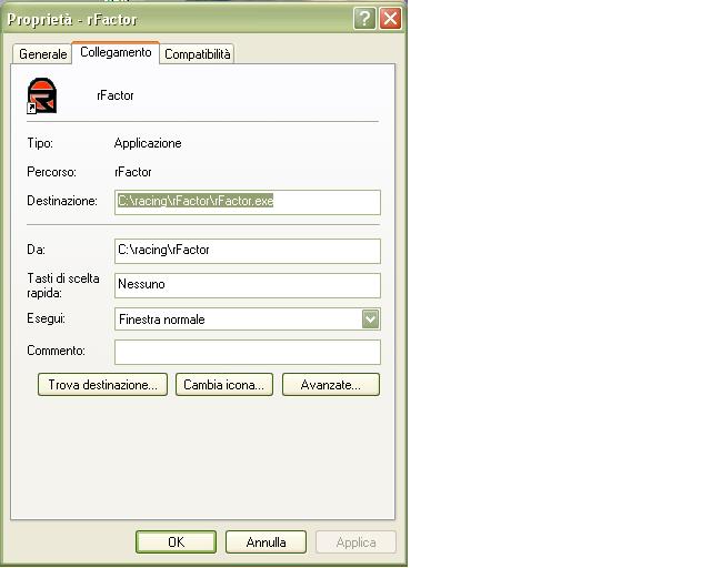

Per spiegarmi meglio il campo Da: nella proprietà dello shortcat.
Se puoi darmi quest'ultima informazione credo di aver risolto.

Quando definisci un collegamento sul desktop per lanciare un programma devi definire anche la cartella in cui esegui il programma, appunto il campo "Da:" nella proprietà del collegamento, altrimenti l'applicazione può non trovare qualche suo componete per partire.
E' proprio quello che succede quando clicco sul link in FF e mi parte l'applicazione (prima non partiva proprio, adesso parte, grazie al tuo suggerimento), ma è come se non partisse dalla sua cartella.

mi dice che gli manca un file ed è lo stesso file di quando lancio il collegamento dell'applicazione senza aver definito il campo Da:, cioè la cartella in cui è contenuto l'eseguibile (la directory source).
Se l'ancio l'applicazione del collegamento corretto, tutto è OK.
mi spiego meglio
Se tolgo la directory nel campo Da: e lancio il collegamento, l'applicazione fa per partire, ma si blocca perché non trova un file.
la stessa cosa mi succede se clicco sul link in FF.
