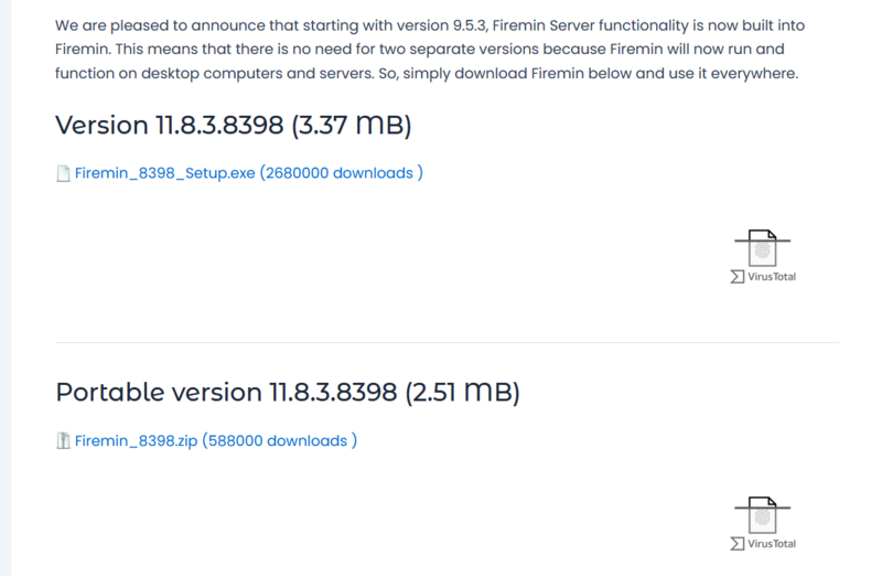

vorrei copiare un link della posizione corrente della pagina in modo che si aprisse direttamente da quel punto così da trovare subito la posizione senza dover scorrere la pagina, non so se esiste una estensione oppure da scrivere un comando del formato da inserire nell'estensione format link https://addons.mozilla.org/de/firefox/addon/format-link3/
ad esempio questa è la pagina che devo scaricare un file https://rizonesoft.com/downloads/firemin/, quindi arrivando in quel punto della pagina che vedete nell'immagine vorrei ottenere il link così da ritrovarlo lì appena lo apro, se copio facendo tasto destro nel link in blu, mi fa scaricare direttamente il file e non aprire la pagina

Chi ha creato la pagina deve prevedere una cosa del genere
Altrimenti prova questa estensione: evidenzi del testo o qualcosa dove vuoi che venga puntata la pagina, selezioni l'icona di TL;DR-ify ed apparirà un popup con cui puoi inviare il link, o selezioni-copia-incolla in nuova scheda per vedere l'effetto che fa

« Risposta #4 il: 26 Ottobre 2024 02:17:36 »
grazie bobo779256, è proprio quello che cercavo anche se preferivo che l'indirzzo fosse originale perchè se lo condivido a qualcuno con tldrify.com, può pensare che è un sito falso e magari non si fida
