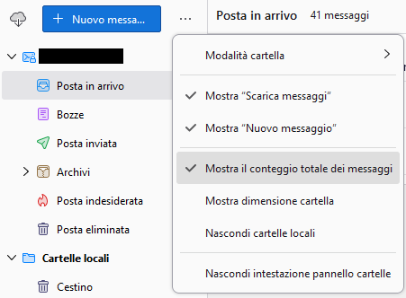

« Risposta #1 il: 13 Luglio 2024 18:25:31 »
Prova avedere questa voce
se attiva dovrebbe mettere quantità messaggi in ogni cartella

« Risposta #2 il: 13 Luglio 2024 18:41:56 »
Si c'è la spunta,ma il problema è che,non compaiono il numero quando apri thunderbird,ma solo se ci clicchi sopra col mouse..altrimenti non saprai mai se ci sono messaggi indesiderati o magari importanti che finiscono nello spam.
Non capisco solo a me è così?
Puoi fare delle prove?
Almeno fosse solo un mio problema..sennò sarebbe il caso che sistemassero con qualche aggiornamento.
