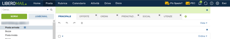

a volte accidentalmente clicco su questa barra verde superiore della pubblicità, vorrei fare in modo che non sia linkabile senza nascondere la tale barra così da evitare l'apertura della pagina in nuova scheda, quale è il filtro da bloccare il link?
su ublock in elemento da bloccare ci sono questi filtri, non riesco a trovare nel registro delle richieste:
##.green.communication-layer
    ##.add-communication-layer.classic-toolbar-visible.window-body
    ##.window-container-center
    ###window-1.chromeless-window.io-ox-mail-window.window-container
    ###io-ox-windowmanager-pane
    ###io-ox-windowmanager.abs
    ###io-ox-screens.abs
    ###io-ox-core.unselectable.abs

Quello dovrebbe essere uno degli elementi di autopromozione o di pubblicità interna al circuito di notizie di Libero e magari è così anche per altri portali e-mail. Per quanto io possa concordare sulla sua fastidiosità, rendere il collegamento non cliccabile, o rimuoverlo, rientra in "un'area abbastanza grigia"...

ok deckard, ma a volte quando entro in email, capita che quella barra si nasconde da sola senza che lo chiudo manualmente, quindi dipende da qualcosa che non riesco a trovarlo (dipende anche da come viene caricata la pagina), di sicuro c'è un filtro che sta su registro delle richieste di ublock origin

ho risolto bloccando la pubblicità con questi filtri
||plug.libero.it/mailweb/textlink-cms/index.html?p=f&28263376$subdocument
||plug.libero.it/mailweb/textlink-cms/index.html$subdocument
questa è la parte che ho risolto così
