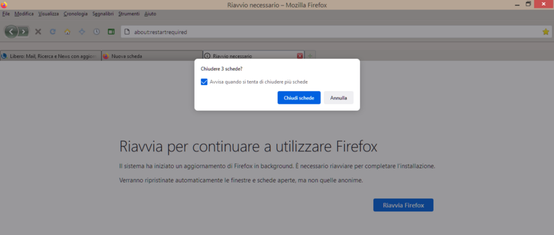

« Risposta #4 il: 13 Novembre 2022 12:01:20 »
come vedi, se non clicco su riavvia e chiudo il browser non compare il riavvio, mi dice solo se voglio chiudere le schede
Re:comando riavvia browser dal menù file
« Risposta #5 il: 13 Novembre 2022 20:54:18 »
Togli la spunta "Chiedi conferma quando si chiudono più schede" nelle Impostazioni\Generale\Schede e non ti appare quel popup, e al successivo riavvio le schede saranno ripristinate
