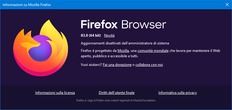

C'è un Firefox che funzionava tanto bene, ed era tanto comodo... (versione 83.0 - aggiornamenti disattivati dall'amministratore di sistema).

Se può aiutare, questa è la versione esatta:

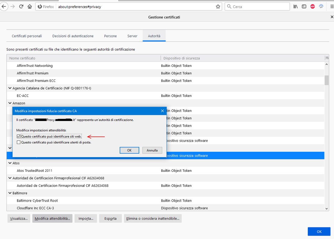

Ho trovato sperimentalmente: bisogna attivare questa opzione.
Fose ho solo avuto fortuna.
Grazie a tutti quelli che hanno risposto!

2) Nelle impostazioni di quel firefox vecchio, se presente, cerca "Interroga risponditori OCSP per confermare la validità attuale dei certificati" e prova a togliere il flag dalla casella e vedi cosa succede.
Non mi pare di averla vista... forse non ho guardato nei posti giusti.
EDIT: era proprio accanto al bottone "Mostra certificati" (che fa aprire questa finestra ...)
