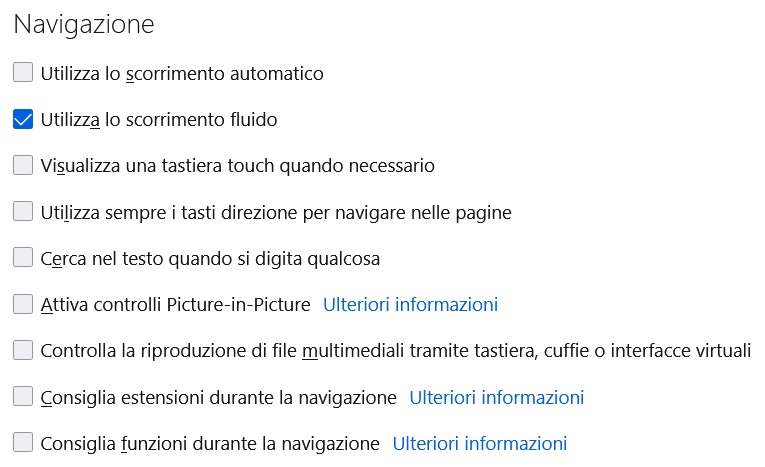

In Preferenze > Generale > Navigazione > non ho la opzione
Mostra sempre le barre di scorrimento

Come ti ho specificato in altro post
in Preferenze > Generale > Navigazione > NON ho la opzione
MOSTRA SEMPRE LE BARRE DI SCORRIMENTO.
