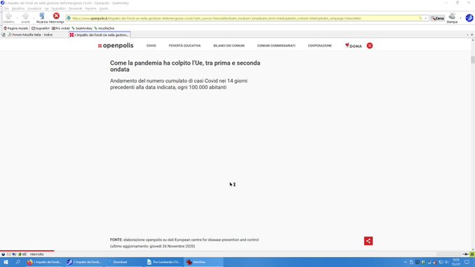

Stamattina ho provato ad andare su questa pagina ma purtroppo SM non mi carica l'animazione dopo le parole "Come la pandemia ha colpito l’Ue, tra prima e seconda ondata. Andamento del numero cumulato di casi Covid nei 14 giorni precedenti alla data indicata, ogni 100.000 abitanti"
Con Firefox il problema non si riproduce.
Grazie per qualche indicazione sul da farsi... Paolo

Una domanda a entrambi o a chi utilizza l'ultima versione di SeaMonkey.
Se aprite la pagina di un'asta di ebay, lo zoom mouse over vi funziona?
A me no. Su Firefox sì, ma solo con le versioni più recenti.
Se non vi funziona, sospetto che i due problemi siano collegati. Qualcosa che manca.
perdona la non competenza: cosa intendi per zoom mouse over e dove(in che pagina di ebay per esempio, una a caso?) lo dovrei fare esattamente (così imparo pure qualcosa di nuovo)? Grazie!
Te lo chiedo perchè io ho provato in SM all'interno di una pagina eBay a fare zoom in out secondo quanto permesso dalle opzioni relative alla rotellina del mouse e quanto indicato di default funziona... ora non so se è quanto volevi sapere ma, come detto, non sono molto competente... e chiedo aiuto, grazie!

Un'asta a caso:
https://www.ebay.it/itm/Classici-Audacia-nr-1-La-grande-sfida-Michel-Vaillant/153924010442
Passa con il puntatore del mouse sopra l'immagine dell'oggetto in vendita, senza premere nulla. Hai lo zoom? Io con SeaMonkey no. Con Firefox sì.

confermo!
Identico comportamento

Forse mi sbaglio, ma la sensazione è che questo e quello che hai segnalato siano due bug dovuti alla stessa causa.
Non tanto bug veri e propri ma qualche marchingegno che non è presente in SeaMonkey.

Ho aperto un bug sulla seconda parte del problema. Non ho la certezza che si tratti di due problemi collegati, ho il sospetto.
https://bugzilla.mozilla.org/show_bug.cgi?id=1693414
Sposto in SeaMonkey.
