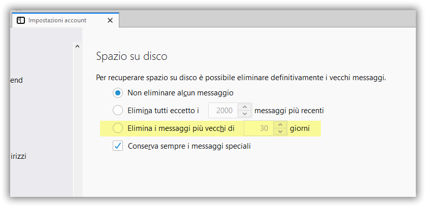

immagino che questa opzione riguardi tutti i messaggi, non solo quelli del cestino:

Sì, come hai intuito, "Spazio su disco" riguarda solo gli account POP3 e Cartelle locali e inoltre riguarda tutti i messaggi, non solo quelli del cestino.
La possibilità non c'è, ma immagino sia voluta e studiata proprio per le caratteristiche del protocollo POP3.

Da me c'è una voce in più in cima: utilizza le impostazioni dell'account, sia nell'account, sia nelle cartelle locali.
A parte ciò, tra quello che dici e quello che si vede qualcosa non mi torna: non puoi utilizzare le 2 voci centrali?
ma se io uso le voci centrali è per tutto l'account, quindi per tutta la posta?

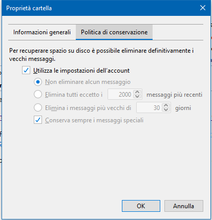

comunque stavo guardando che se clicco sul tasto destro (proprietà) del cestino c'è la proprietà cartella e la politica di conservazione che se non interpreto male, dovrebbe coinvolgere solo e solamente appunto la cartella Cestino.
Sì, ho controllato adesso ed è così.

« Risposta #6 il: 25 Febbraio 2021 17:26:49 »
il mio primo screenshot è "spazio su disco" in Impostazioni account > Cartelle locali (sono solo due voci, Posta indesiderata e Spazio su disco).
il secondo invece è sulla cartella cestino (tasto destro) > proprietà.
