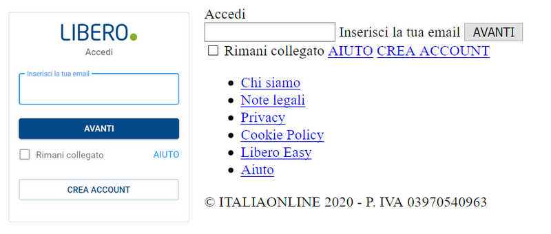

« il: 30 Ottobre 2020 14:16:04 »
sul login di libero mi compare la schermata errata che è quella a destra nell'immagine, la causa è di abp x files di ublock origin, ma non trovo il parametro esatto per sbloccare la pagina corretta, ho solo disattivato la sottoscrizione, non sono capace di usare molto bene questa estensione che è più difficile di adblock plus.

Va aggiunta una regola.
Apri la pagina delle impostazioni di uBlock, vai alla scheda "Le mie regole".
Clic nella colonna di destra nella riga sotto l'ultima regola già presente, incollaci questo codice:
libero.it cloudfront.net * allow
Sotto la scritta Regole temporanee, clic prima su "Salva" poi su "Applica".
Controlla che la regola sia presente sia nella colonna permanenti che temporanee.

« Risposta #2 il: 30 Ottobre 2020 15:21:52 »
l'ho inserito ma non va, e non va nemmeno aggiungendo noop
libero.it cloudfront.net * allow  noop

« Risposta #3 il: 30 Ottobre 2020 15:52:56 »
A me funziona.  :?
Fai questa seconda prova.
Vai alla scheda di uBlock "I miei filtri".
Aggiungi questo filtro.
@@||cloudfront.net/$domain=login.libero.it
Vai alla scheda "Filtri di terze parti" e assicurati che siano attivi i filtri della lista "I miei filtri" (sono all'inizio dell'elenco).

« Risposta #4 il: 30 Ottobre 2020 15:59:36 »
ora funziona grazie 🙂
ma quindi se aggiungo la chiocciola @@ significa che lo attiva, e invece il punto esclamativo ! lo disattiva?

Bene, prego!
Segnalo l'inconveniente in quanto il filtro inserito serve per disattivare un filtro di X-Files.
Sposto in siti non funzionanti: non è un problema di Firefox.

« Risposta #7 il: 30 Ottobre 2020 16:27:28 »
io avevo provato a riaggiornare tutte le mie sottoscrizioni pulendo anche la cache, ma l'errore persisteva.

  • Post: 9385
Re:errore schermata login di libero
« Risposta #9 il: 30 Ottobre 2020 18:09:40 »
@Schwanz
Rimuovi l'eccezione e aggiorna la lista X-Files alla versione appena rilasciata che contiene la correzione.

« Risposta #10 il: 30 Ottobre 2020 18:17:23 »
fatto. grazie Iceberg.

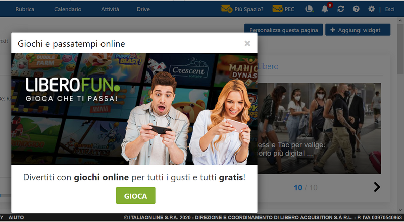

« Risposta #11 il: 31 Ottobre 2020 01:13:13 »
all'accesso dell'email di libero, mi compare questa fastidiosa pubblicità
