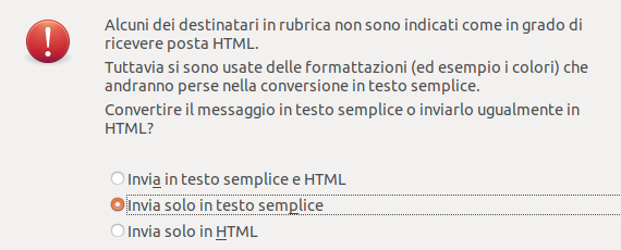

Sappiamo che, sebbene ormai evitare l'HTML faccia diventare le nostre mail graficamente brutte senza alcun elemento decorativo (ad es. firma, carattere e colore del testo, immagini, ecc..), in alcuni casi ci possono essere problemi per la visualizzazione delle mail se non sono in formato di puro testo, per questo v'è la doppia possibilità di mandarla in testo semplice o HTML. Ci si può trovare, ad esempio, di fronte questo messaggio durante l'invio:
Le domande che vorrei porre sono:
  • Il suddetto messaggio non appare sempre, ma talvolta appare anche quando il provider di riferimento è noto e diffuso come Gmail. Come mai? Non penso che non sia capace di ricevere e leggere correttamente mail in formato HTML..
  • Qual è secondo voi, in questo caso, la scelta migliore fra le tre? E se scelgo forzatamente l'HTML che succede quando il destinatario la riceve?
  • Supposto che, immagino, la mail non viene inviata due volte, che significa esattamente "invia sia in testo semplice che in html"?
L'impostazione di quel messaggio la trovi in Opzioni > Composizione > Generale > Opzioni di Invio
Nel dubbio è meglio mandare o solo testo o entrambi i formati (HTML + Testo). Se il client del destinatario non riconosce l'html quel che accade è che mosterà anche tutti i tag di formattazione di HTML. Tutto qui. Le vecchie versioni di Eudora Lite pur non supportando HTML erano in grado di estrarne il testo.
Sfruttando il MIME il messaggio viene diviso in due parti, una di solo testo e l'altra in HTML. Il client del destinatario sceglie quale mostrare in base alle sue caratteristiche o impostazioni. Ovviamente nel sorgente del messaggio ci saranno comunque entrambe le parti. Alcuni cliet di solo testo mostrano la parte HTML come allegato
Quel messaggio scaturisce sì da quella impostazione (e questo lo sapevo già), ma come ho detto a volte salta fuori durante l'invio e altre volte no, a parità di impostazione settata su "chiedi cosa fare". Quindi se dipende dal provider, come mai accade per account Gmail? Mi suona un po' strano.. Sai spiegarmi meglio questo?

A) volte salta fuori durante l'invio e altre volte no...
B) Ah ecco, capito.. ti riferisci al caso in cui scelga di inviare in solo HTML giusto?
C) Conosci fonti o riferimenti tecnici su come funziona esattamente l'esecuzione di codice malevolo attraverso la sola apertura della mail?
A. Può dipendere dal contesto. Se stai rispondendo ad un messaggio di testo puro, Thunderbird presume che il mittente non possa leggere l'HTML e quindi ti avverte. L'altro caso che conosco è quando nella rubrica hai impostato un contatto per ricevere la posta in un formato specifico (testo o HTML)
