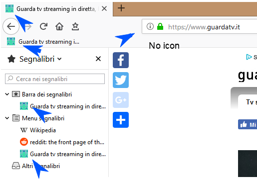

Cari amici, con le versioni di Firefox precedenti la 68, riuscivo a impostare una favicon di default diversa dal globo grigio per i segnalibri privi di favicon, usando una stringa in chrome.manifest.
Questo escamotage oggi non funziona più.
Sapete dirmi se e come risolvere questo piccolo problema di estetica?

La 'difficile' è sostituire l'icona defaultFavicon.svg che si trova dentro al file omni.ja, come riportato in un vecchio post di questo forum
La posizione dell'icona è "chrome://mozapps/skin/places/defaultFavicon.svg", se si digita tale percorso nella barra indirizzi di FF senza le virgolette appare l'icona malefica

Per cambiare il bianco-grigio-topo della favicon globe si può usare qualcosa tipo questo:
.bookmark-item:not([container]){ fill: red !important;}
imposta a rosso l'icona nella barra segnalibri
Ho letto un po' in giro, per cambiare la favicon di default consigliano in più posti di sostituire il file come scritto in precedenza, ad ogni avanzamento di versione di FF va rifatta la procedura di sostituzione, non è difficile ma è da valutare se ne vale la pena
